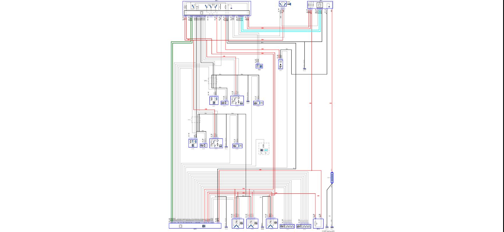

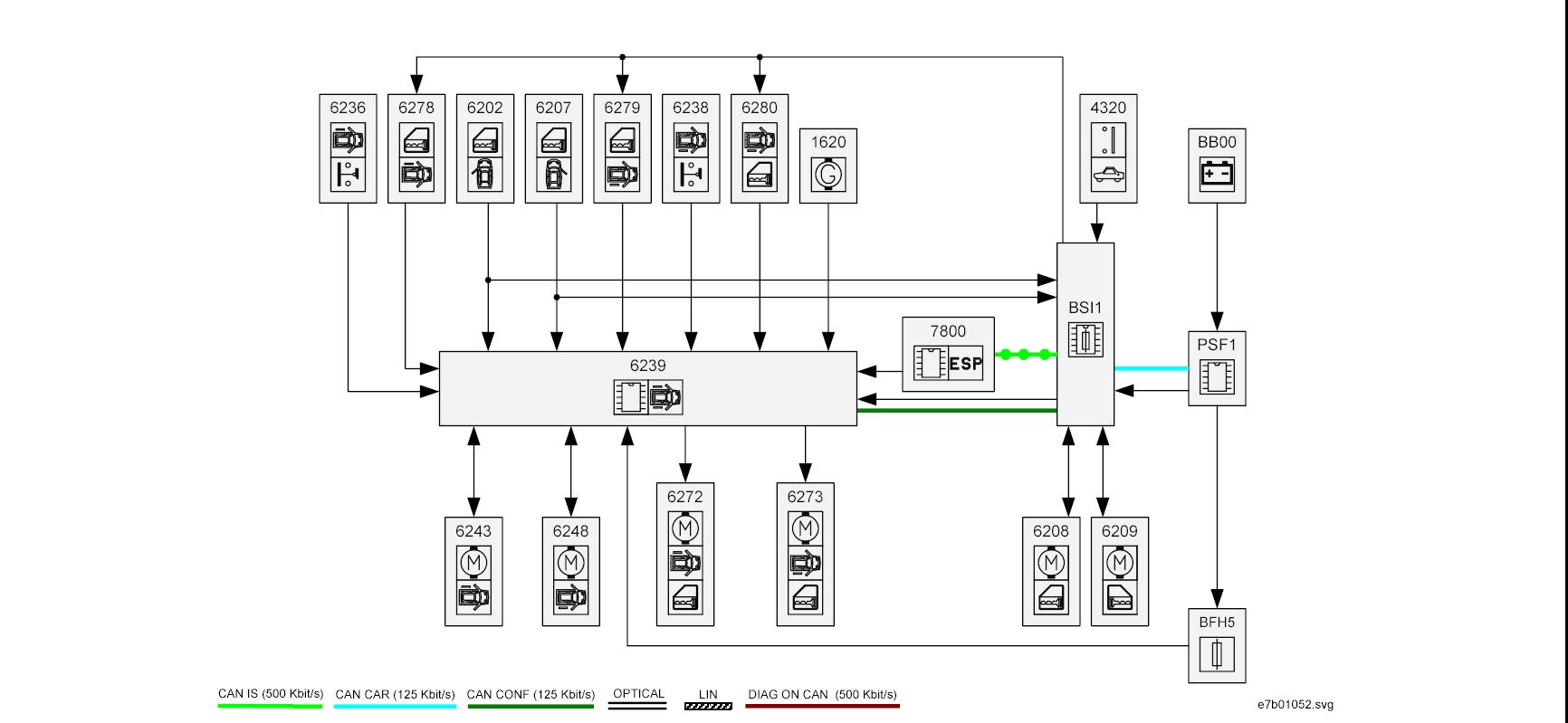

Porte latérale coulissante motorisée
1620 : capteur vitesse véhicule
4320 : contacteur présence bouchon réservoir
6202 : ensemble serrure porte avant côté conducteur
6207 : ensemble serrure porte avant côté passager
6208 : gâche moteur gauche
6209 : gâche moteur droit
6236 : contact fin d'ouverture porte latérale coulissante gauche
6238 : contact fin d'ouverture porte latérale coulissante droite
6239 : module portes latérales coulissantes
6243 : moteur porte latérale coulissante gauche
6248 : moteur porte latérale coulissante droite
6272 : actionneur ouverture serrure gauche
6273 : actionneur ouverture serrure droite
6278 : contacteur porte latérale coulissante gauche
6279 : contacteur porte latérale coulissante droite
6280 : contacteur dédouble porte latérale coulissante droite
BFH5 : boîte 5 fusibles habitacle
