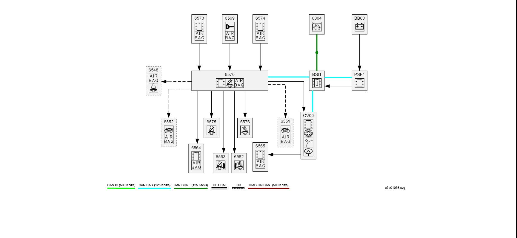

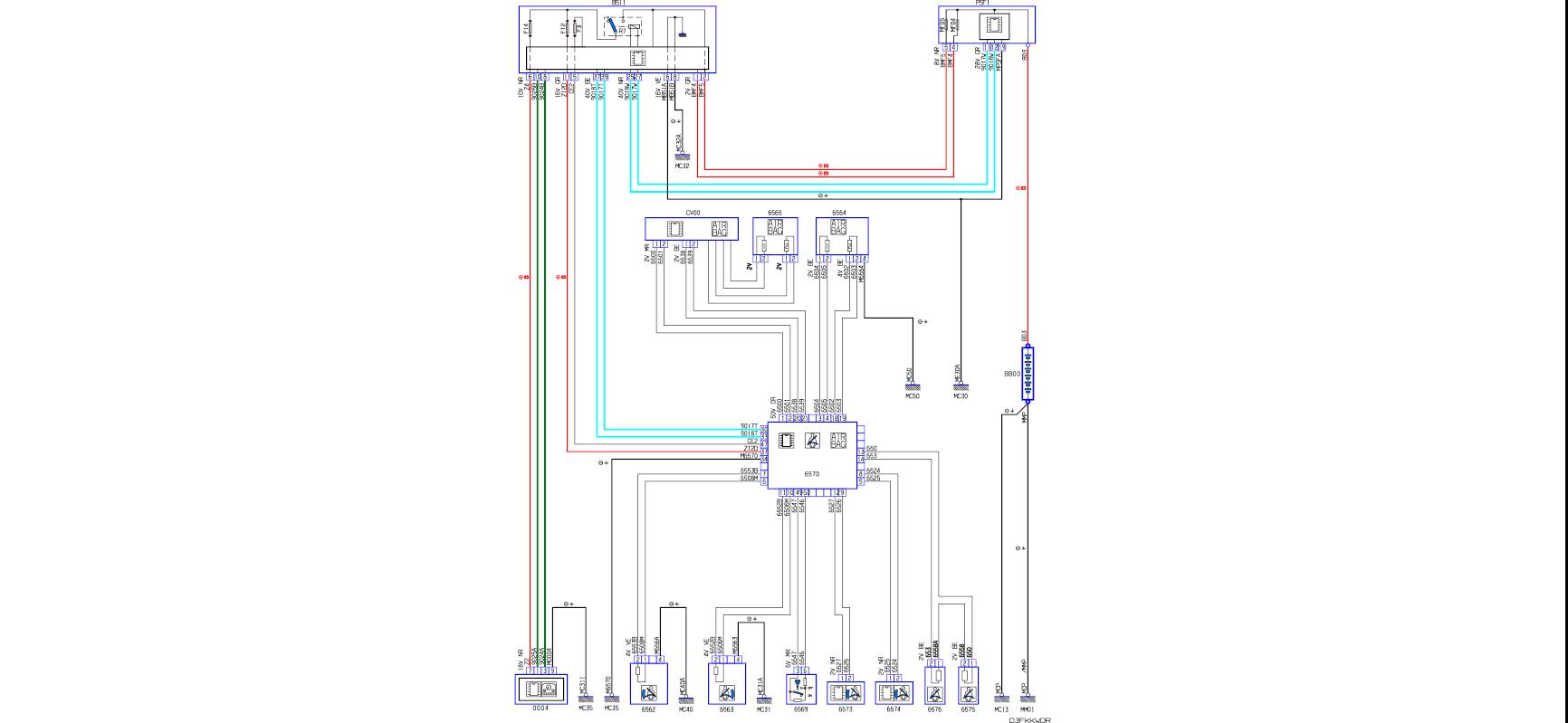

Airbag et prétensionneurs de ceintures
0004 : combiné
6548 : module coussin gonflable genoux conducteur
6551 : module rideau coussin gonflable latéral droit
6552 : module rideau coussin gonflable latéral gauche
6562 : module coussin gonflable latéral avant droit bas
6563 : module coussin gonflable latéral avant gauche bas
6564 : module coussin gonflable passager avant
6565 : coussin gonflable conducteur
6569 : commutateur de neutralisation coussin gonflable passager
6570 : boîtier coussins gonflables et pré-tensionneurs
6573 : satellite latéral conducteur
6574 : satellite latéral passager
6575 : ceinture de sécurité à prétension pyrotechnique (côté conducteur)
6576 : ceinture de sécurité à prétension pyrotechnique (côté passager)
