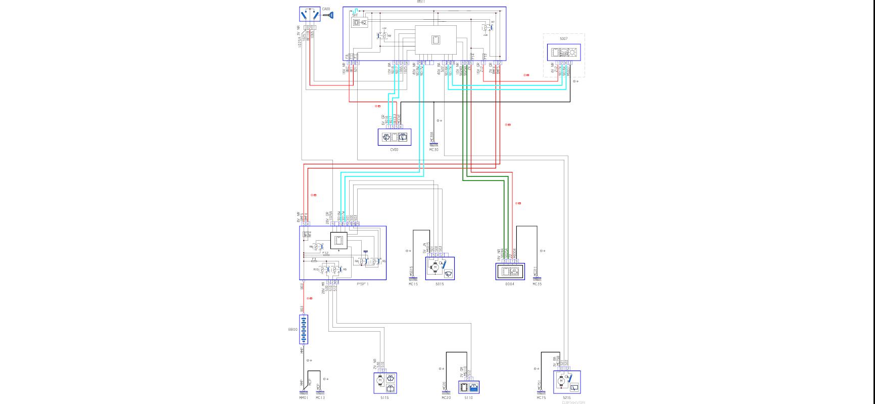

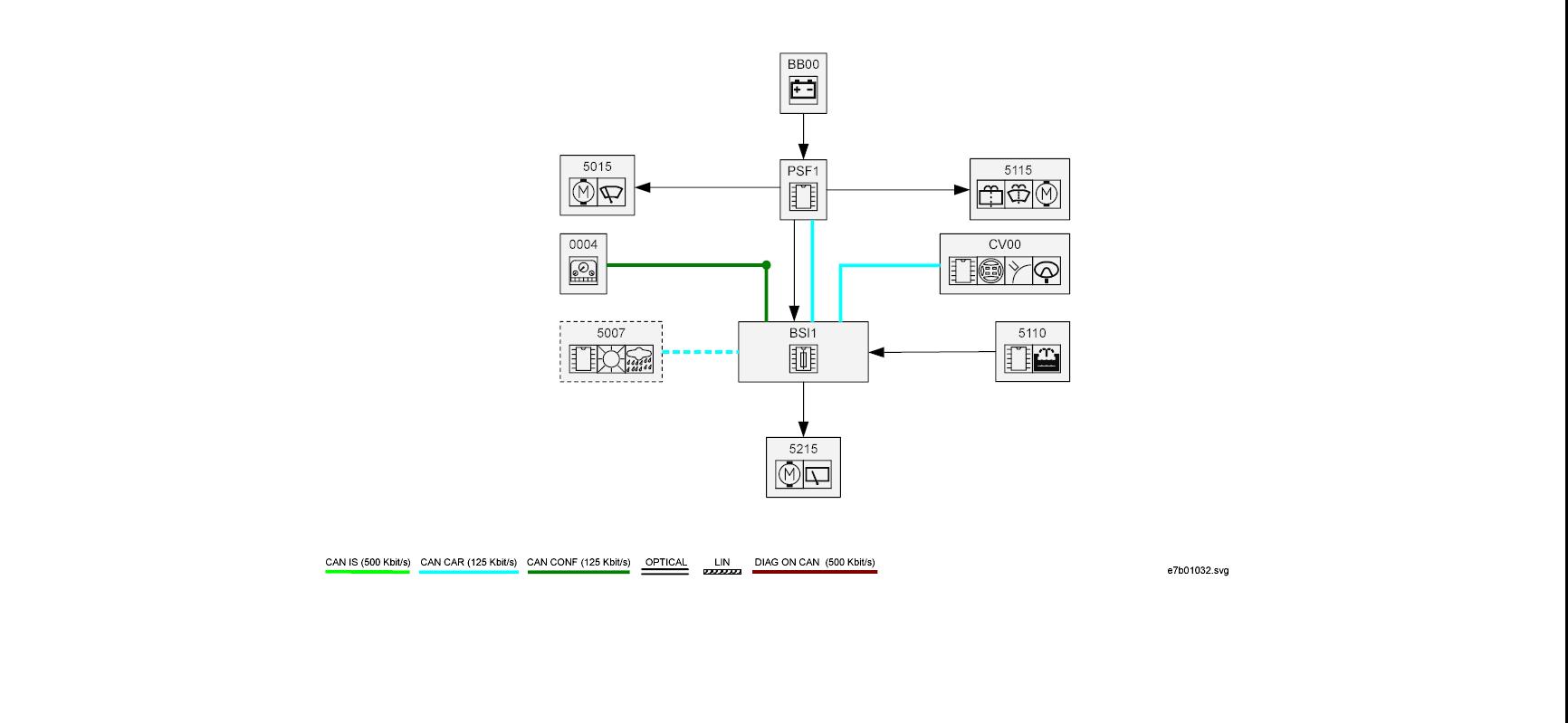

Essuie-vitre / lave-vitre
0004 : combiné
5007 : capteur pluie/luminosité
5015 : moteur essuie-vitre avant
5110 : capteur niveau liquide de nettoyage
5115 : pompe lave-vitre avant/arrière
5215 : moteur essuie-vitre arrière
