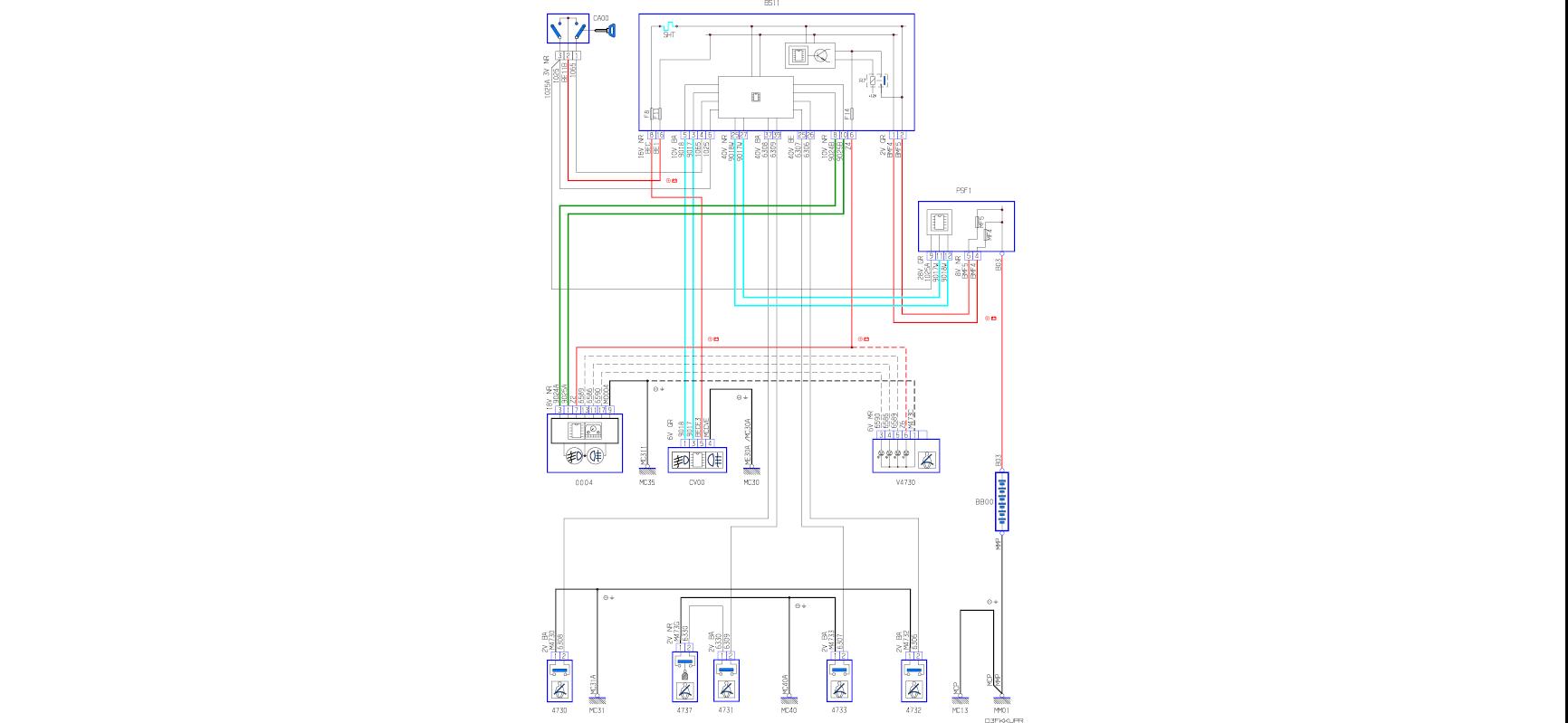

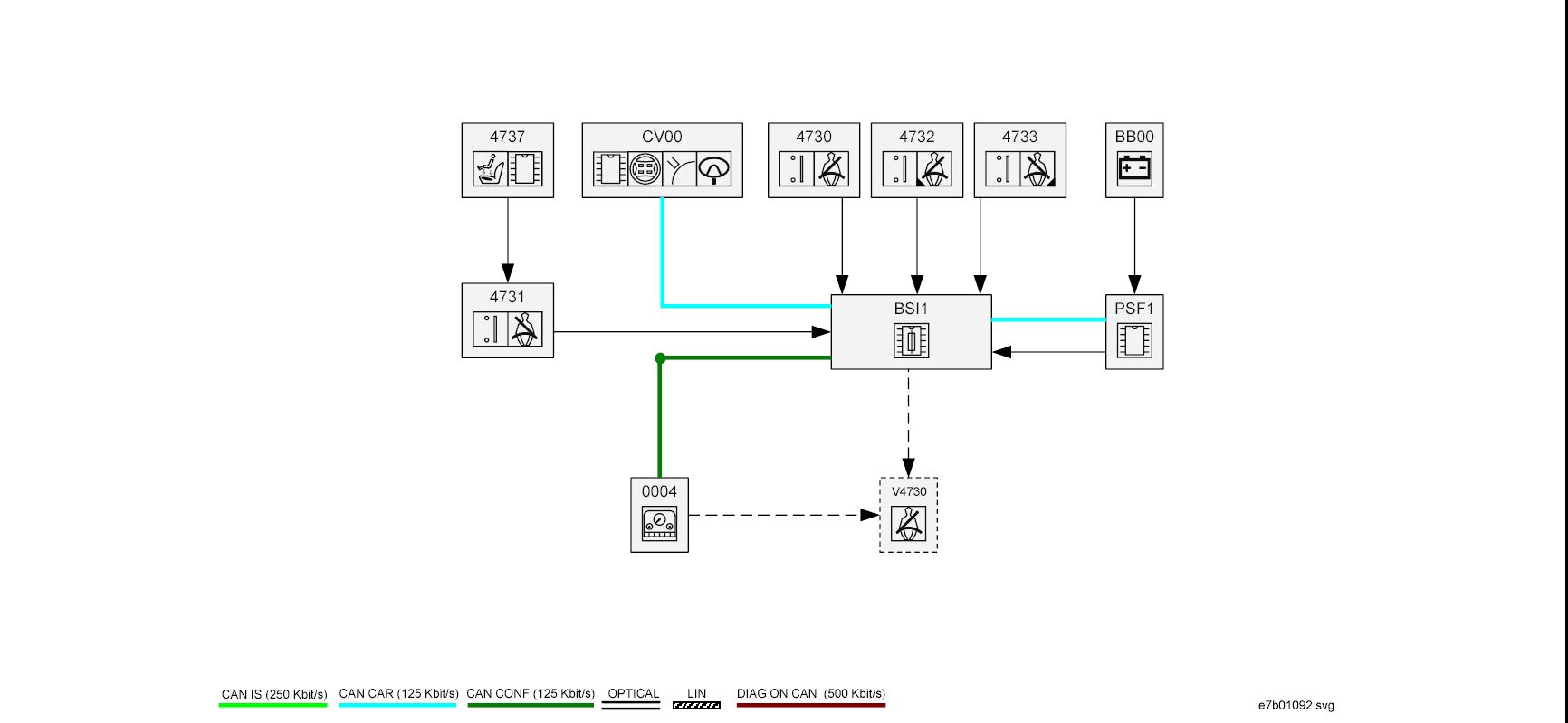

Voyant oubli de ceinture
0004 : combiné
4730 : contacteur de ceinture de sécurité
4731 : contacteur de ceinture de sécurité passager
4732 : contacteur ceinture de sécurité arrière gauche
4733 : contacteur ceinture de sécurité arrière droite
4737 : nappe de détection
V473 : voyant bouclage ceinture de sécurité
