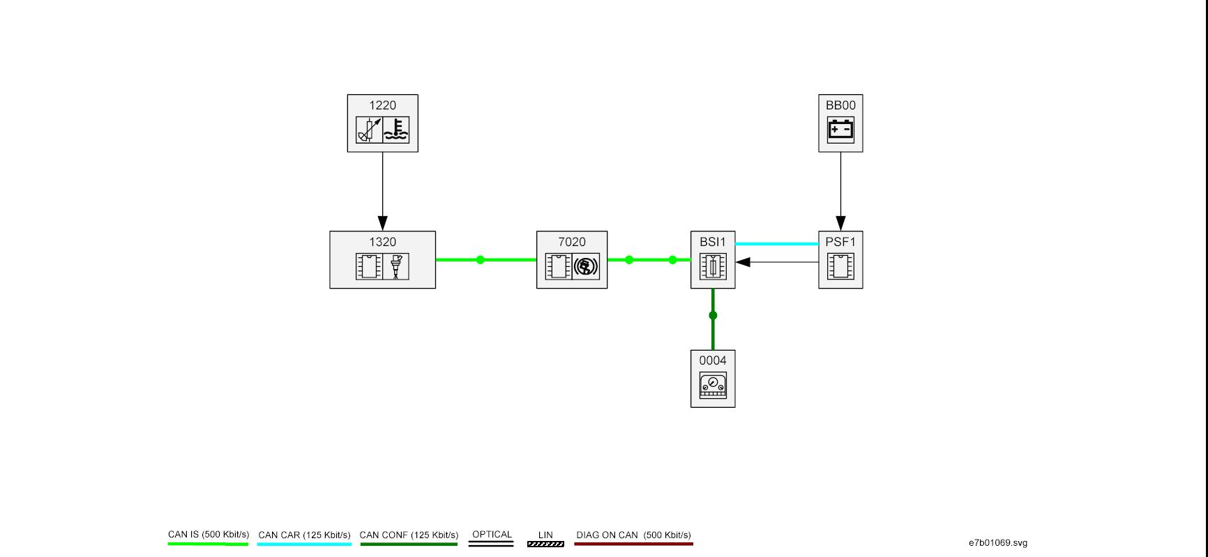

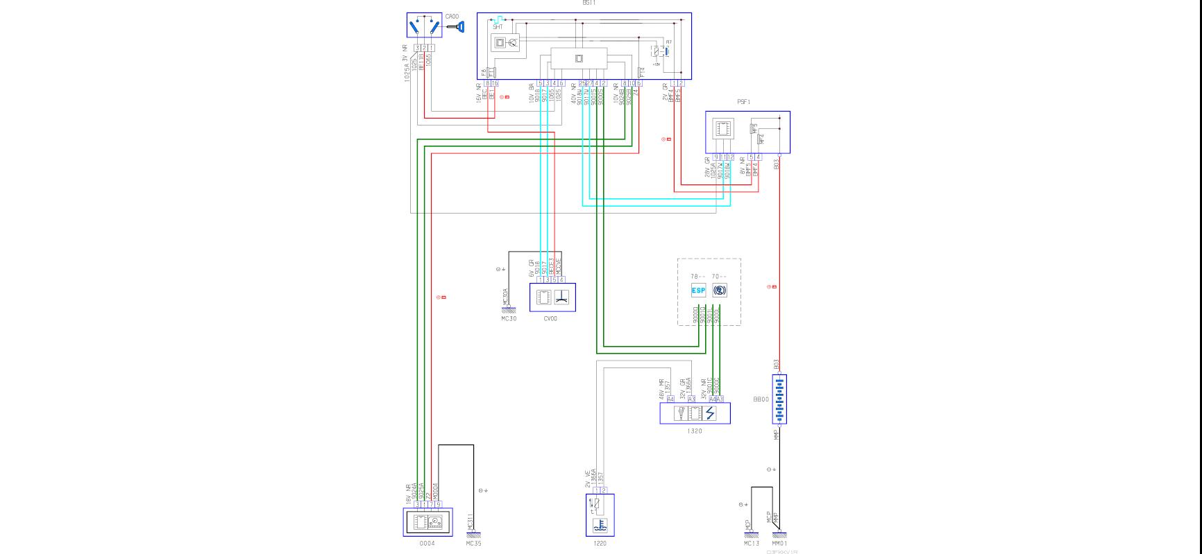

Niveau et température d'eau moteur
0004 : combiné
1220 : capteur température eau moteur
7020 : calculateur antiblocage de roue
