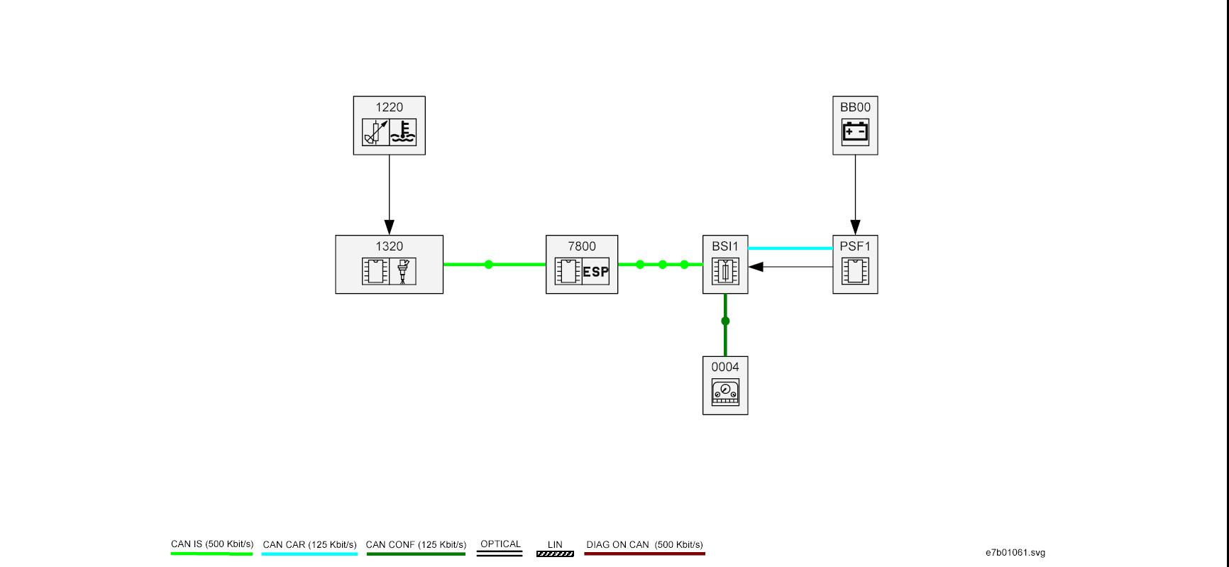

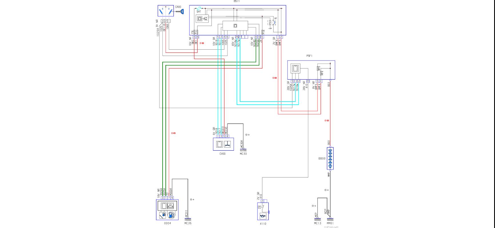

Niveau, pression et température d'huile moteur
0004 : combiné
1220 : capteur température eau moteur
