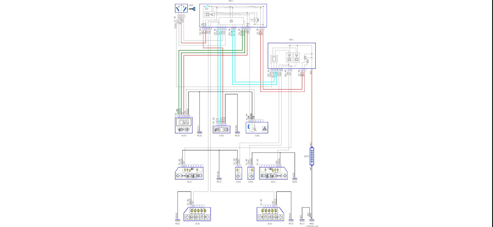

Feux clignotant / détresse

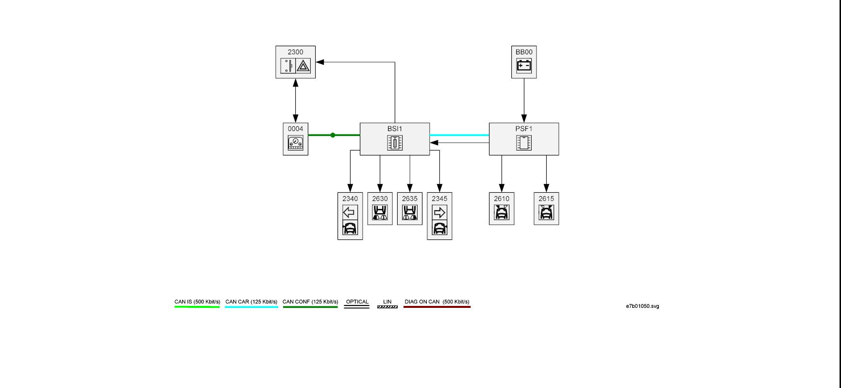

0004 : combiné
2300 : commutateur signal danger
2340 : feu répétiteur latéral gauche
2345 : feu répétiteur latéral droit
2610 : projecteur gauche
2615 : projecteur droit
2630 : feu arrière gauche sur caisse
2635 : feu arrière droit sur caisse
