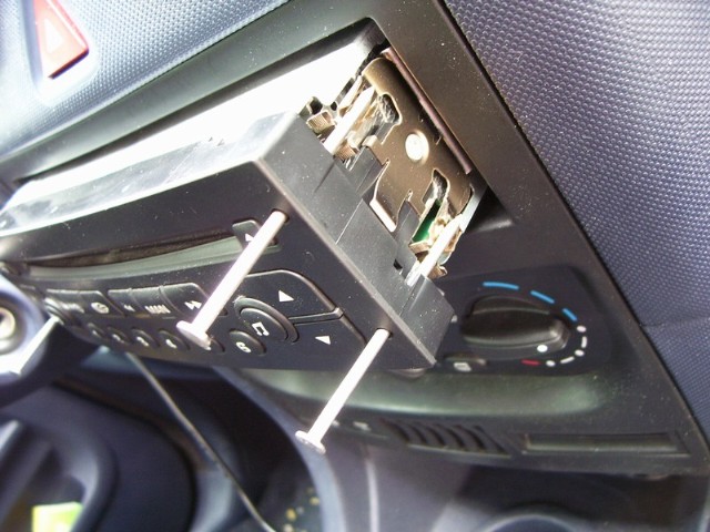

Placer les 4 clous dans les trous de l'autoradio et les enfoncer.
Celui en haut à droite est enfoncé, les autres pas assez.
Retirer tant bien que mal l'autoradio.
Juste assez pour pouvoir continuer à la main.
On notera qu'avoir les bons outils pour retirer un autoradio, c'est mieux, mais 4 clous, c'est déjà pas mal.
