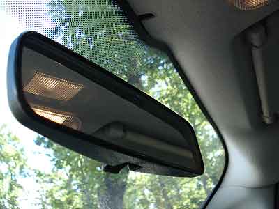

Si tu a bien une sporty pack, tu dois avoir les capteurs de pluie et luminosité, peux tu nous faire une photo de ton rétro intérieur ?
Dans le cas où ils sont bien présent, il y a peut être un défaut. Tu peut être essayer de débrancher la batterie quelques minutes ?

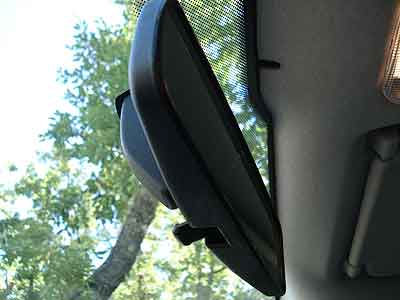

Voici quelques photo du rétroviseur:
C'est bien une Sporty Pack avec tous les décors façon aluminium, jantes alu etc.
J'espère que les photos sont informatives.
Steen
Messages : 6588
Re: Dysfonctionnements sur l'allumage & essuie glace automat
tu n'a pas les capteurs, c'est une Sporty.
Je n'avais jamais vu le plafond sans capteur: c'est pas super propre, il y a le trou pour le faisceau, ils auraient pu mettre un cache.
On le voit que sous cet angle. Du poste de conduite, on ne remarque rien.
