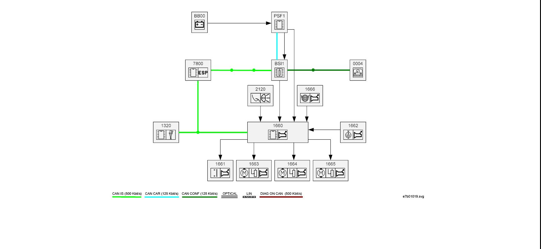

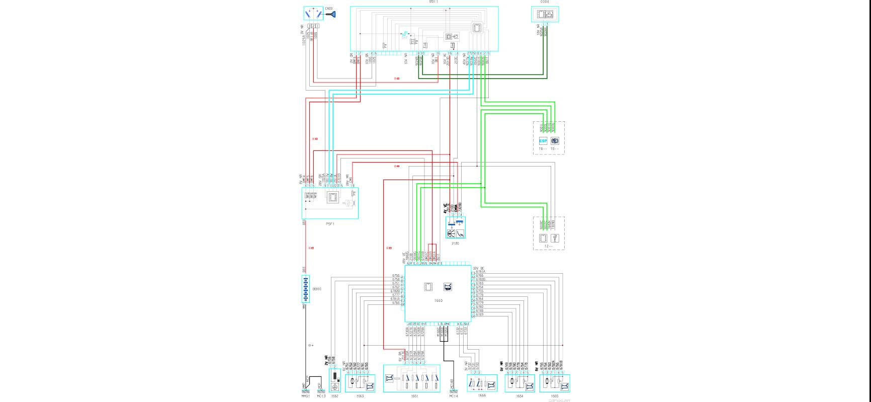

Boite de vitesses manuelle pilotée 2Tronic
0004 : combiné
1661 : sélecteur de rapport
1662 : capteur vitesse entrée boîte de vitesses manuelle pilotée
1663 : actionneur passage
1664 : actionneur sélection
1665 : actionneur embrayage
1666 : commande vitesse au volant
2120 : contacteur bifonction frein
