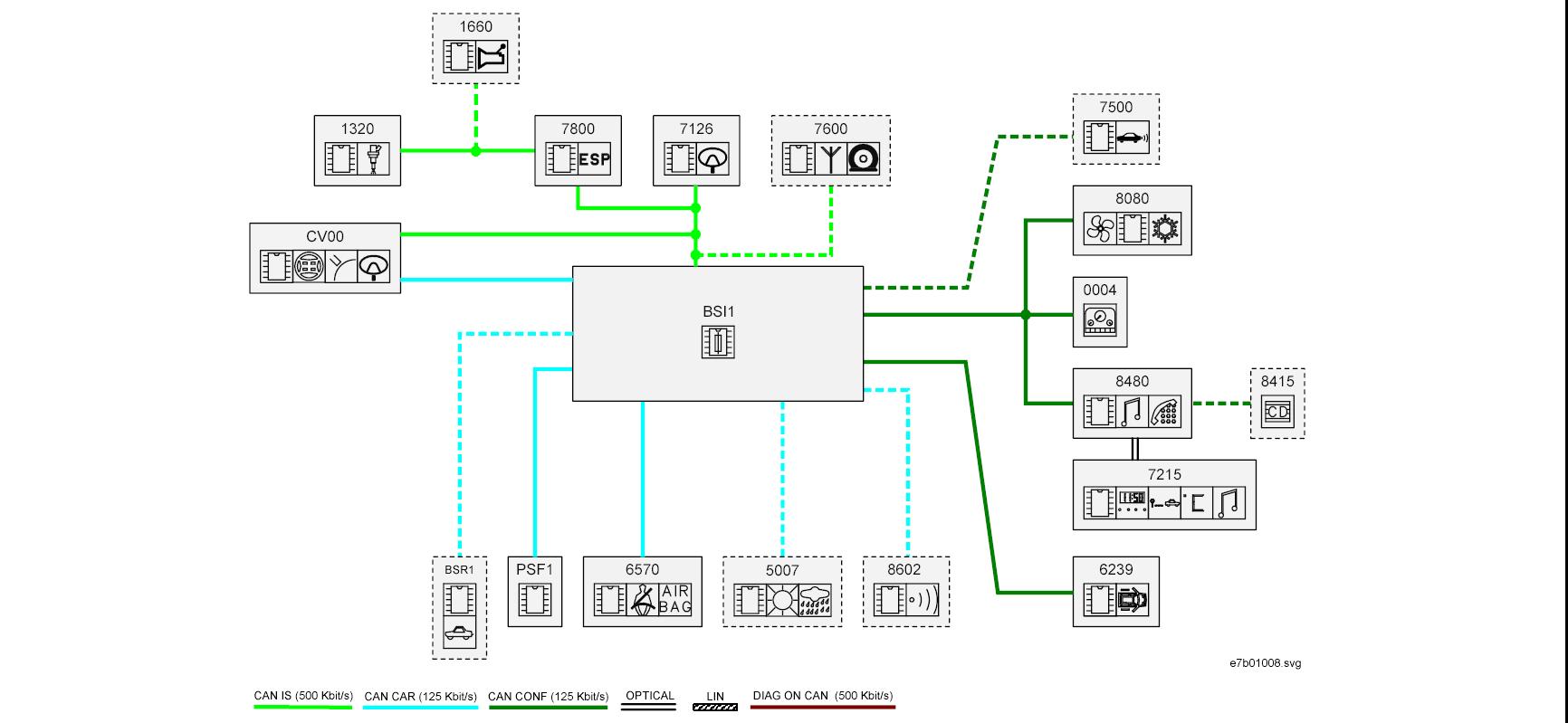

Interconnexions réseaux multiplexé
0004 : combiné
5007 : capteur pluie/luminosité
6239 : module portes latérales coulissantes
6570 : boîtier coussins gonflables et pré-tensionneurs
7126 : calculateur direction assistée électrique
7215 : écran multifonctions
7500 : calculateur aide au stationnement
7600 : calculateur détecteur sous gonflage
8080 : calculateur climatisation
8415 : chargeur compact disque
8480 : émetteur-récepteur radiotéléphone
8602 : boîtier volumétrique (alarme antivol)
BSR1 : Boîtier Servitude Remorque
