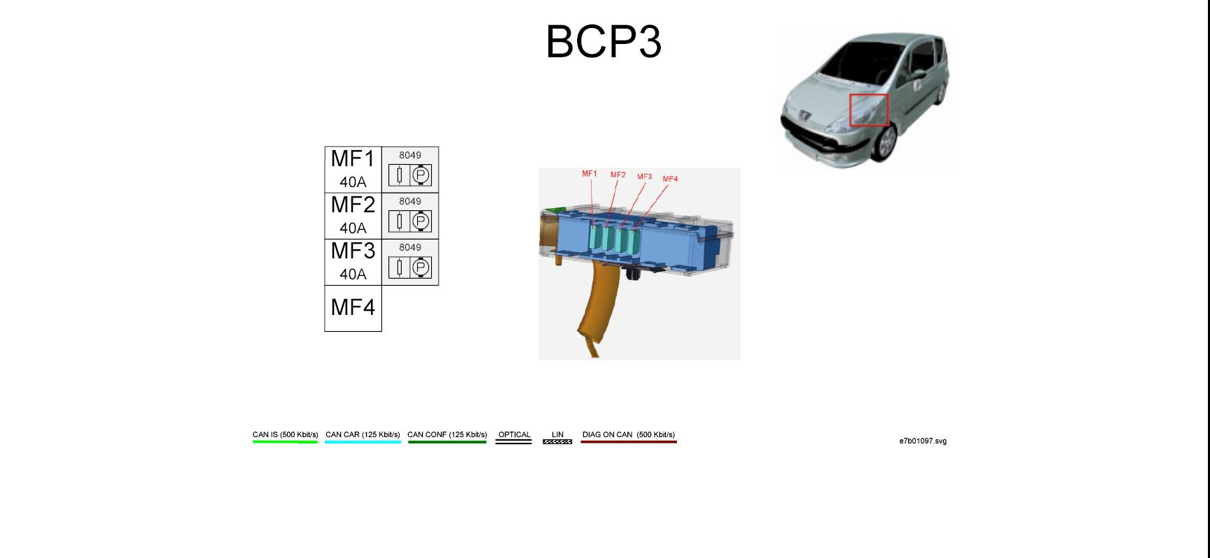

BCP3
8049 : résistance pulseur climatisation additionnelle
BCP3 : boîtier commutation protection 3 relais

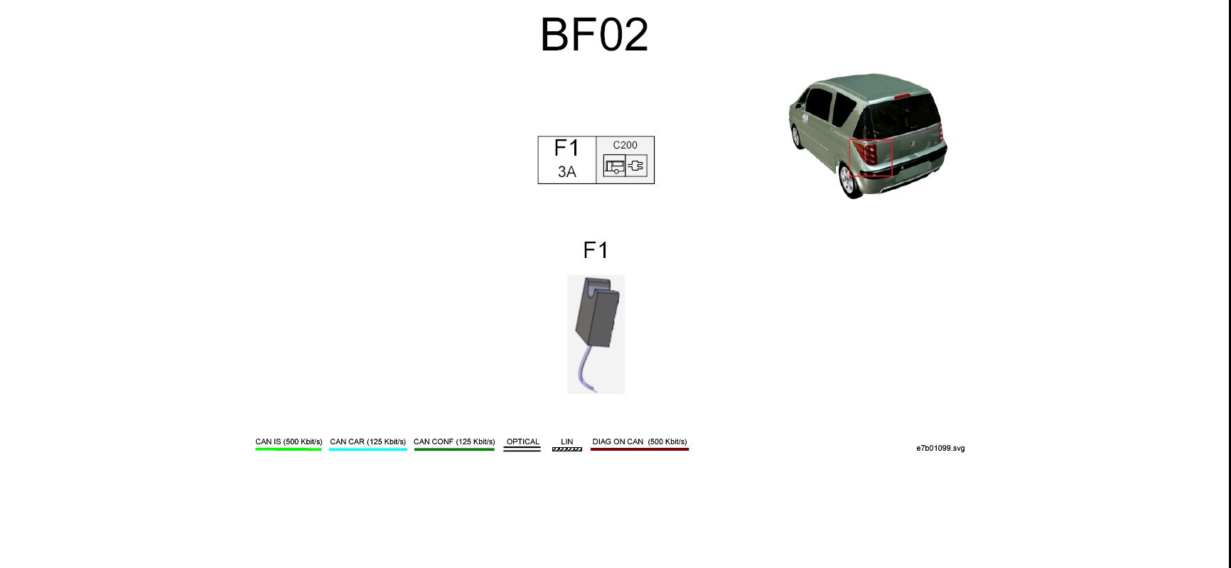

BF02
4400 : contacteur de frein de stationnement
BF02 : boîte fusibles coffre
C200 : connecteur alimentation prise caravane

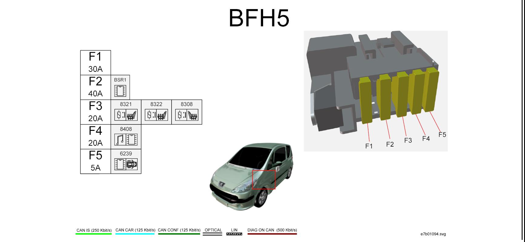

BFH5
6239 : module portes latérales coulissantes
8308 : relais siège chauffant
8321 : relais temporisateur siège chauffant (conducteur)
8322 : relais temporisateur siège chauffant (passager)
8408 : amplificateur autoradio
BFH5 : boîte 5 fusibles habitacle

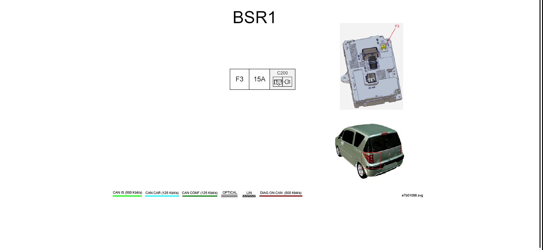

BSR1 : Boîtier Servitude Remorque
BSR1

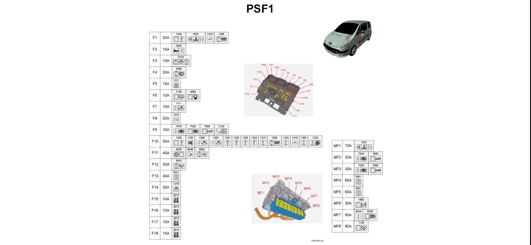

PSF1
1010 : démarreur
1135 : bobine allumage
1208 : pompe d'injection diesel
1211 : pompe jauge carburant
1215 : électrovanne purge canister
1233 : électrovanne régulation de pression turbocompresseur
1263 : électrovanne EGR + papillon
1276 : réchauffeur gazole
1310 : débitmètre air
1322 : régulateur haute pression gazole
1331 : injecteur cylindre n° 1
1332 : injecteur cylindre n° 2
1333 : injecteur cylindre n° 3
1334 : injecteur cylindre n° 4
1350 : sonde à oxygène amont
1351 : sonde à oxygène aval
1522 : boîtier électrique de commande GMV bivitesse
2120 : contacteur bifonction frein
2520 : avertisseurs sonores
2610 : projecteur gauche
2615 : projecteur droit
4050 : sonde présence d'eau (décanteur carburant)
5015 : moteur essuie-vitre avant
5115 : pompe lave-vitre avant/arrière
5405 : pompe lave-projecteurs
7018 : relais calculateur antiblocage de roues
7020 : calculateur antiblocage de roue
7126 : calculateur direction assistée électrique
8025 : façade climatiseur (si séparé)
8045 : module commande pulseur (si séparé)
8050 : moteur pulseur (si séparé)

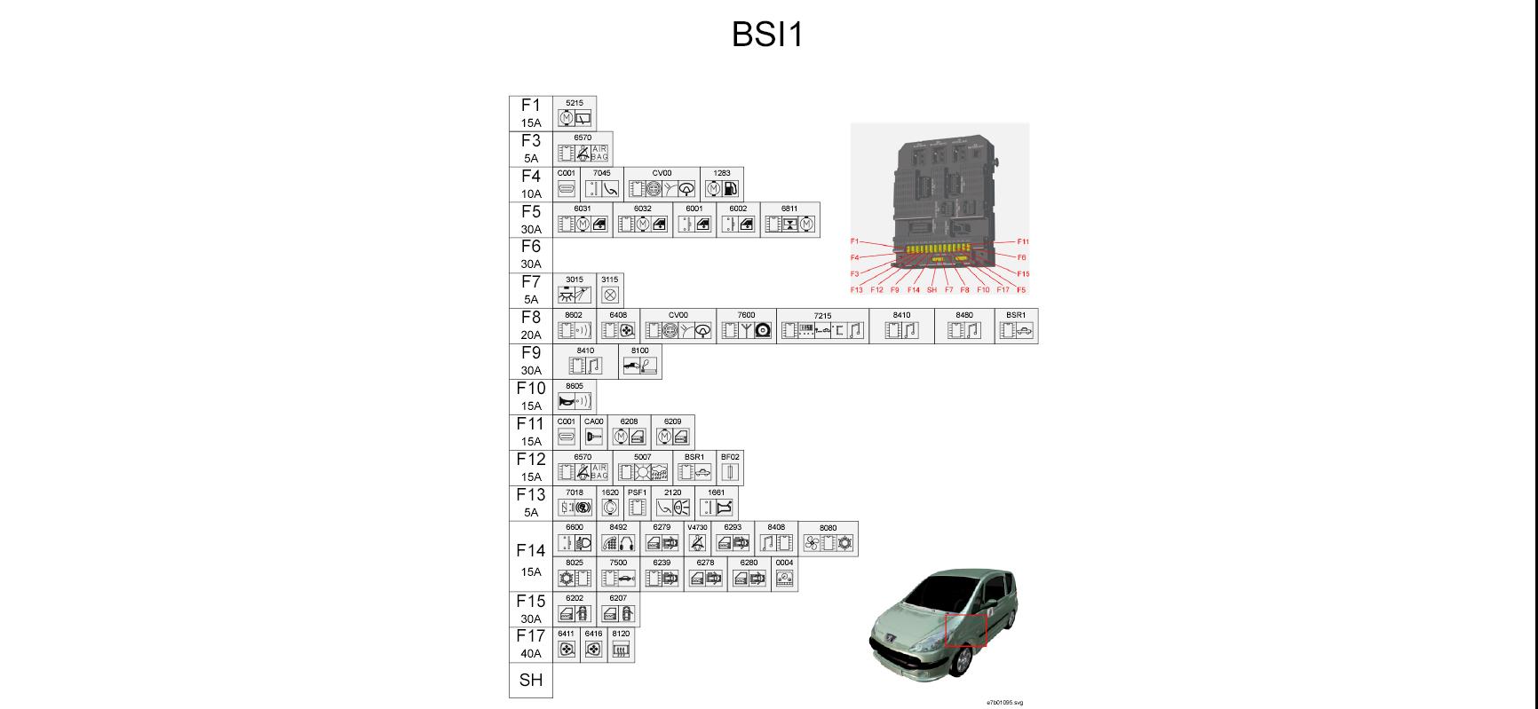

BSI1
0004 : combiné
1283 : pompe additif carburant
1620 : capteur vitesse véhicule ()
1661 : sélecteur de rapport
3015 : console pavillon + fonctions intégrées
3115 : éclaireur boîte à gants
5007 : capteur pluie/luminosité
5215 : moteur essuie-vitre arrière
6001 : contacteur avant lève-vitre gauche
6002 : contacteur avant lève-vitre droite
6031 : moteur + boîtier lève-vitre avant séquentiel passager
6032 : moteur + boîtier lève-vitre avant séquentiel conducteur
6202 : ensemble serrure porte avant côté conducteur
6207 : ensemble serrure porte avant côté passager
6208 : gâche moteur gauche
6209 : gâche moteur droit
6278 : contacteur porte latérale coulissante gauche
6279 : contacteur porte latérale coulissante droite
6280 : contacteur dédouble porte latérale coulissante droite
6293 : contacteur dédouble porte latérale coulissante gauche
6408 : relais rabattement rétroviseurs
6411 : rétroviseur gauche
6416 : rétroviseur droit
6570 : boîtier coussins gonflables et pré-tensionneurs
6600 : commutateur correcteur projecteur
6811 : moteur toit ouvrant impulsionnel
7045 : contacteur information pédale embrayage
7215 : écran multifonctions
7500 : calculateur aide au stationnement
7600 : calculateur détecteur sous gonflage
8080 : calculateur climatisation
8100 : allume-cigares avant
8120 : vitre arrière chauffante
8410 : autoradio
8480 : émetteur-récepteur radiotéléphone
8492 : Kit Main Libre
8602 : boîtier volumétrique (alarme antivol)
8605 : sirène alarme antivol
C001 : connecteur diagnostic
CA00 : contacteur antivol
V473 : voyant bouclage ceinture de sécurité
