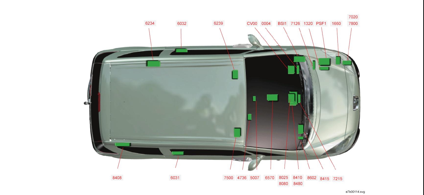

Implantation des calculateurs
6234 : Boîtier coupure portes
6032 : Moteur + boîtier lève-vitre avant séquentiel conducteur
6239 : Module portes latérales coulissantes
0004 : Combiné
7126 : Calculateur direction assistée électrique
PSF1 : Platine servitude – boîte fusibles (compartiment moteur)
1660 : Calculateur boite de vitesses manuelle pilotée
7020 : Calculateur antiblocage de roue
8408 : Amplificateur autoradio
6031 : Moteur + boîtier lève-vitre avant séquentiel passager
7500 : Calculateur aide au stationnement
4736 : Boîtier gestion boucle ceinture de sécurité
5007 : Capteur pluie / luminosité
6570 : Boîtier coussins gonflables et prétensionneurs
8025 : Façade climatiseur
8080 : Calculateur climatisation
8410 : Autoradio
8480 : Emetteur-récepteur radiotéléphone
8602 : Boîtier volumétrique (alarme antivol)
8415 : Chargeur compact disque
7215 : Ecran multifonctions
