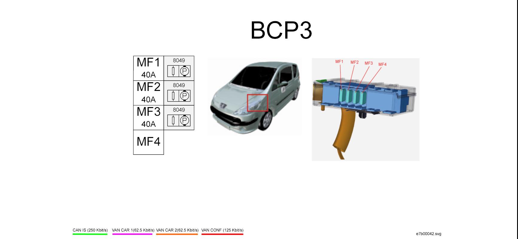

BCP3
MF1 : 8049 : Résistance pulseur climatisation additionnelle
MF2 : 8049 : Résistance pulseur climatisation additionnelle
MF3 : 8049 : Résistance pulseur climatisation additionnelle

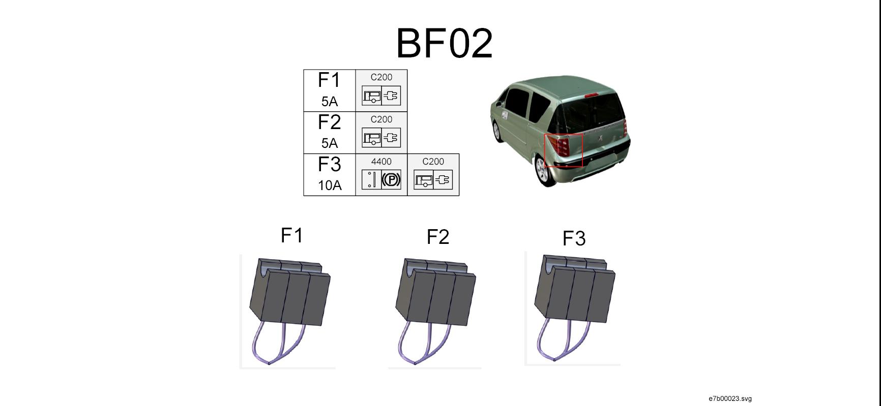

BF02
F1 : C200 : Connecteur alimentation prise caravane
F2 : C200 : Connecteur alimentation prise caravane
F3 : 4400 : Contacteur frein de stationnement ; C200 : Connecteur alimentation prise caravane

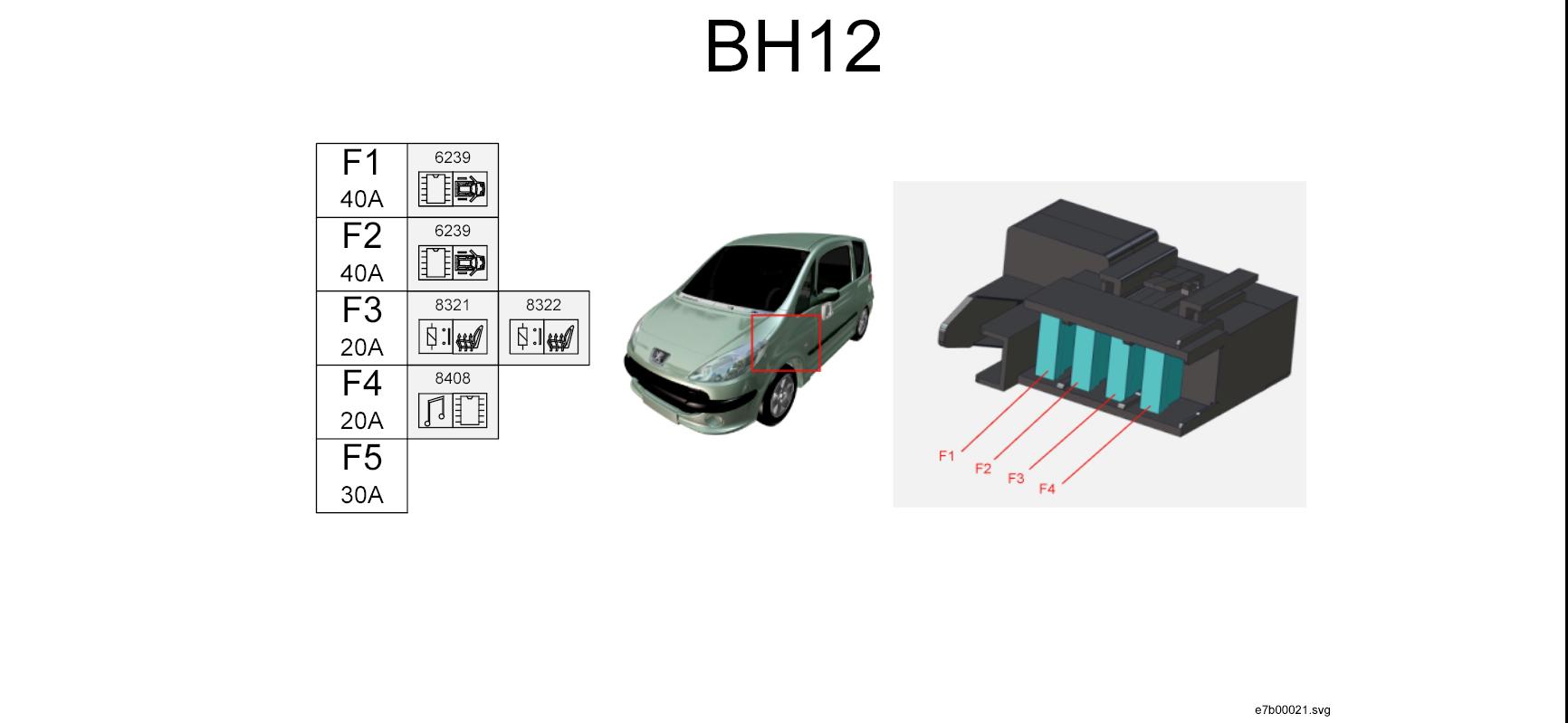

BH12
F1 : 6239 : Module portes latérales coulissantes
F2 : 6239 : Module portes latérales coulissantes
F3 : 8321 : Relais temporisateur siège chauffant (conducteur) ; 8322 : Relais temporisateur siège chauffant (passager)
F4 : 8408 : Amplificateur autoradio

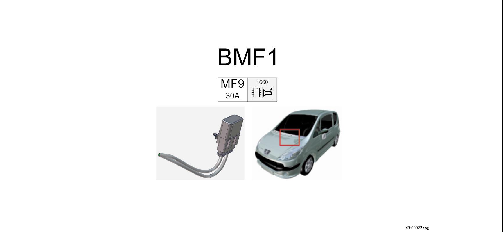

BMF1
MF9 : 1660 : Calculateur boite de vitesses manuelle pilotée

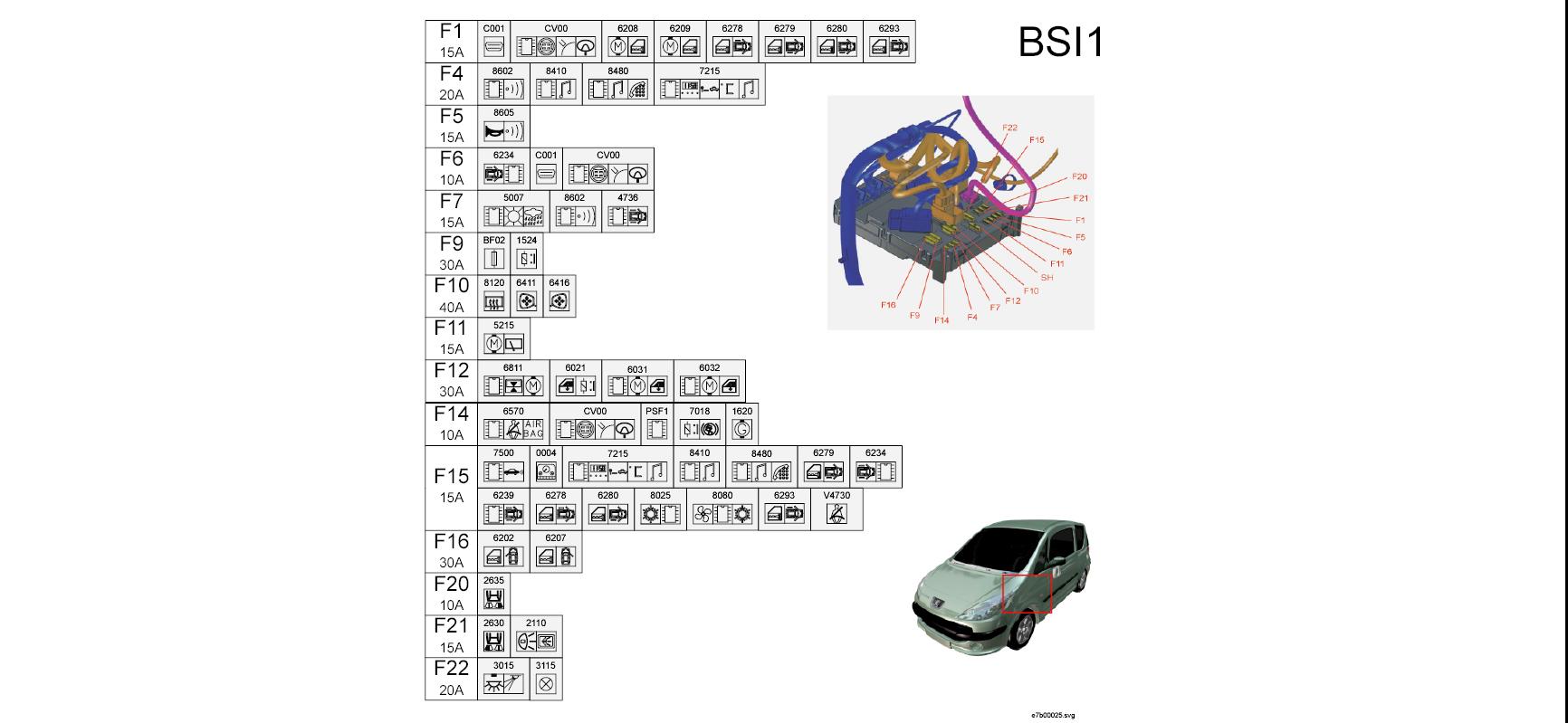

BSI1
F1 : C001 : Connecteur diagnostic ; CV00 : Module de commutation sous volant (COM 2000) ; 6208 : Gâche motorisée gauche ; 6209 : Gâche motorisée droite ; 6278 : Contact demande ouverture porte latérale gauche ; 6279 : Contact demande ouverture porte latérale droite ; 6280 : Contact demande ouverture porte latérale droite ; 6293 : Contacteur dédouble porte latérale gauche
F4 : 8602 : Boîtier volumétrique (alarme antivol) ; 8410 : Autoradio ; 8480 : Emetteur récepteur radio téléphone ; 7215 : Ecran multifonctions
F5 : 8605 : Sirène alarme antivol
F6 : 6234 : Boîtier coupures actionneurs portes ; C001 : Connecteur diagnostic ; CV00 : Module de commutation sous volant (COM 2000)
F7 : 5007 : Capteur pluie / luminosité ; 8602 : Boîtier volumétrique (alarme antivol) ; 4736 : Boîtier de gestion de bouclage ceintures
F9 : BF02 : Boite fusibles (coffre) ; 1524 : Relais coupure alimentation
F10 : 8120 : Vitre arrière chauffante ; 6411 : Rétroviseur gauche ; 6416 : Rétroviseur droit
F11 : 5215 : Moteur essuie vitre arrière
F12 : 6811 : Moteur toit ouvrant impulsionnel ; 6021 : Relais lève vitres ; 6031 : Moteur + boîtier lève vitre avant séquentiel passager ; 6031 : Moteur + boîtier lève vitre avant séquentiel conducteur
F14 : 6570 : Boîtier coussins gonflables et pretensionneurs ; CV00 : Module de commutation sous volant (COM 2000) ; PSF1 : Platine servitude – boite fusibles (compartiment moteur) ; 7018 : Relais calculateur ABS ; 1620 : Capteur vitesse véhicule
F15 : 7500 : Calculateur aide au stationnement ; 0004 : Combiné ; 7215 : Ecran multifonctions ; 8410 : Autoradio ; 8480 : Emetteur récepteur radio téléphone ; 6279 : Contact demande ouverture porte latérale droite ; 6234 : Boîtier coupures actionneurs portes ; 6239 : Module portes latérales coulissantes ; 6278 : Contact demande ouverture porte latérale gauche ; 6280 : Contact demande ouverture porte latérale droite ; 8025 : Façade climatiseur ; 8080 : Calculateur climatisation ; 6293 : Contacteur dédouble porte latérale gauche ; V4730 : Voyant bouclage ceinture sécurité
F16 : 6202 : Ensemble serrure porte avant gauche ; 6207 : Ensemble serrure porte avant droite
F20 : 2635 : Feu arrière droit sur caisse
F21 : 2630 : Feu arrière gauche sur caisse ; 2110 : Feu stop supplémentaire
F22 : 3015 : Console pavillon + fonctions intégrées

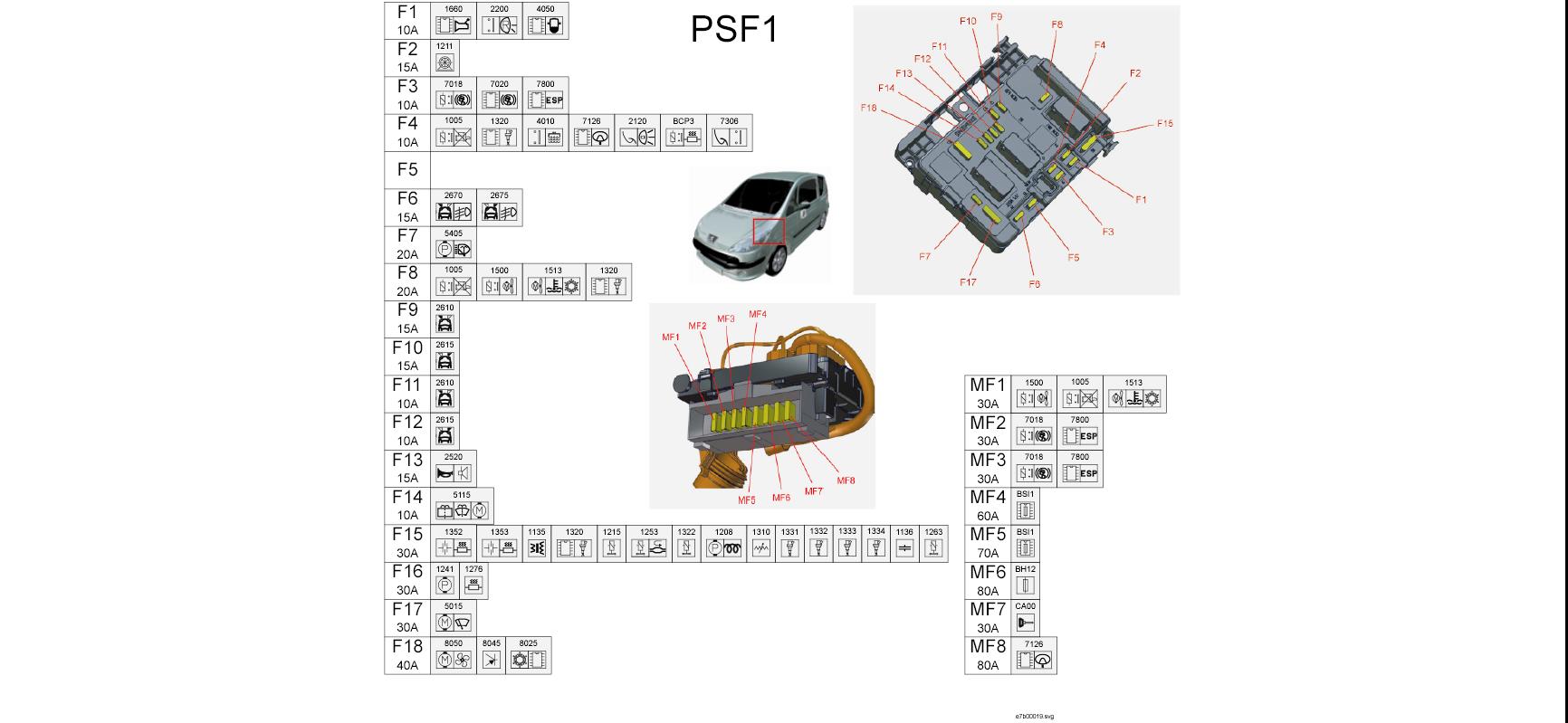

PSF1
F1 : 1660 : Calculateur boite de vitesses manuelle pilotée ; 2200 : Contacteur de feu de recul ; 4050 : Sonde présence eau (décanteur carburant)
F2 : 1211 : Pompe jauge carburant
F3 : 7018 : Relais calculateur antiblocage de roues ; 7020 : Calculateur antiblocage de roues ; 7800 : Calculateur contrôle de stabilité
F4 : 1005 : Relais d’interdiction de démarrage ; 1320 : Calculateur contrôle moteur ; 4010 : Contacteur niveau eau moteur ; 7126 : Calculateur direction assistée électrique ; 2120 : Contacteur bi-fonction frein ; BCP3 : Boîtier commutation protection 3 relais ; 7306 : Contacteur de sécurité du regulateur de vitesse (embrayage)
F6 : 2670 : Projecteur antibrouillard gauche ; 2675 : Projecteur antibrouillard droit
F7 : 5405 : Pompe lave-projecteurs
F8 : 1005 : Relais d’interdiction de démarrage ; 1500 : Relais motoventilateur ; 1513 : Hacheur électronique motoventilateur ; 1320 : Calculateur contrôle moteur
F9 : 2610 : Projecteur gauche
F10 : 2615 : Projecteur droit
F11 : 2610 : Projecteur gauche
F12 : 2615 : Projecteur droit
F13 : 2520 : Avertisseurs sonores
F14 : 5115 : Pompe lave-vitre avant / arrière
F15 : 1350 : Sonde à oxygène amont ; 1351 : Sonde à oxygène aval ; 1135 : Bobine allumage ; 1320 : Calculateur contrôle moteur ; 1215 : Electrovanne purge canister ; 1253 : Electrovanne tout ou rien (EGR) ; 1322 : Régulateur haute pression gazole ; 1208 : Pompe injection gazole ; 1310 : Débitmètre air ; 1331 : Injecteur cylindre n°1 ; 1332 : Injecteur cylindre n°2 ; 1333 : Injecteur cylindre n°3 ; 1334 : Injecteur cylindre n°4 ; 1136 : Condensateur de bobine d’allumage ; 1263 : Electrovanne EGR + papillon
F16 : 1241 : Pompe pulsair ; 1276 : Réchauffeur gazole
F17 : 5015 : Moteur essuie-vitre avant
F18 : 8050 : Moteur pulseur ; 8085 : Moteur pulseur
