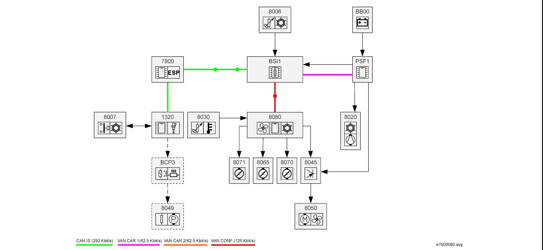

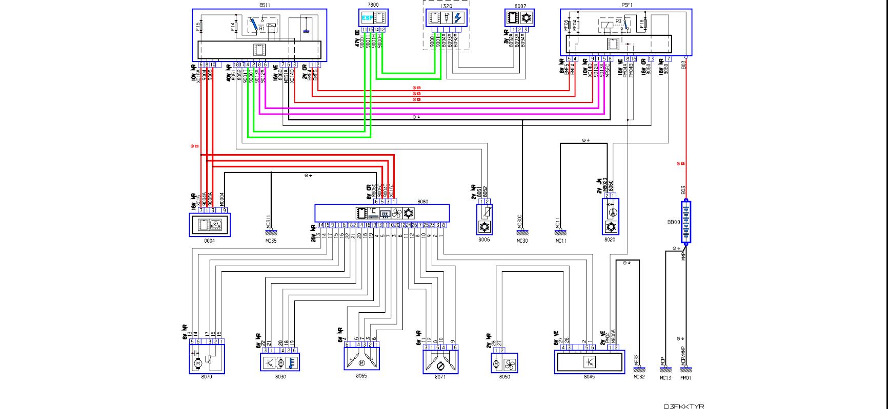

Climatisation
Climatisation
Climatisation automatique :
8007 : Pressostat
0004 : Combiné
8080 : Calculateur climatisation
8006 : Thermistance évaporateur
8020 : Compresseur réfrigération
BB00 : Batterie
8070 : Motoréducteur volet entrée air
8030 : Thermistance air habitacle
8065 : Motoréducteur volet de mixage
8071 : Motoréducteur volet de distribution
8050 : Moteur pulseur
8045 : Module commande pulseur
Climatisation manuelle :
