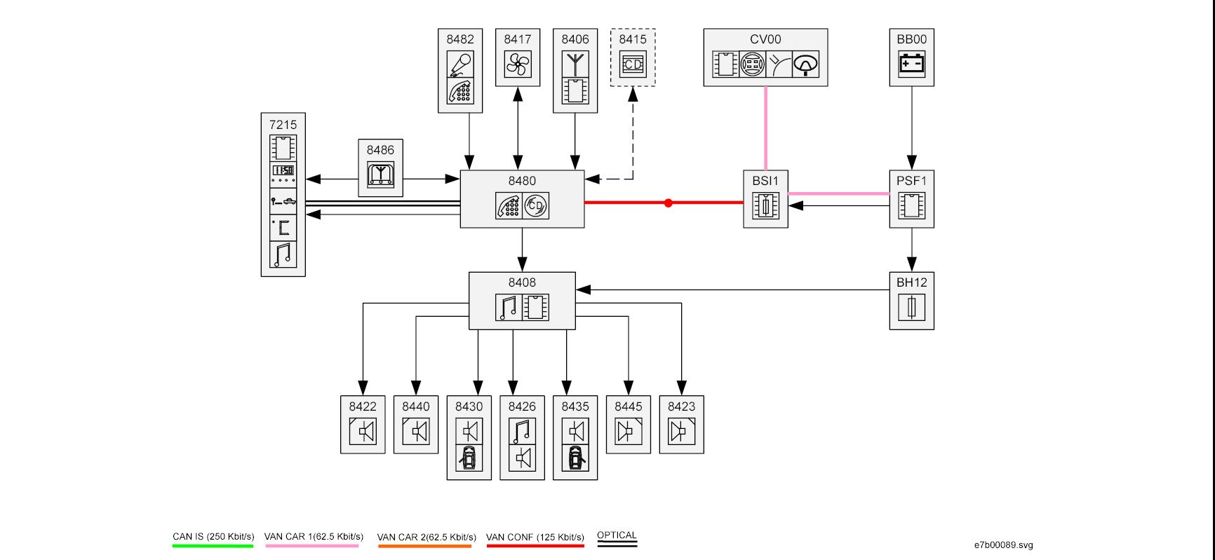

Autoradio RT3 + amplificateur JBL
8406 : Ampli antenne électrique
8480 : Emetteur – récepteur radiotéléphone
8426 : Caisson de basses
8408 : Amplificateur autoradio
BH12 : Boite 12 fusibles (habitacle)
BB00 : Batterie
7215 : Ecran multifonctions
8486 : Bloc entrée audio vidéo externe
8435 ; Haut-parleur (arrière droit)
8430 : Haut-parleur (arrière gauche)
8423 : Haut-parleurs sur porte avant
8445 : Haut-parleur tweeter avant (droit)
8440 : Haut-parleur tweeter avant gauche
8422 : Haut-parleurs sur porte avant (gauche)
8417 : Ventilateur émetteur - récepteur radio
8482 : Micro radiotéléphone
8415 : Chargeur compact disque
