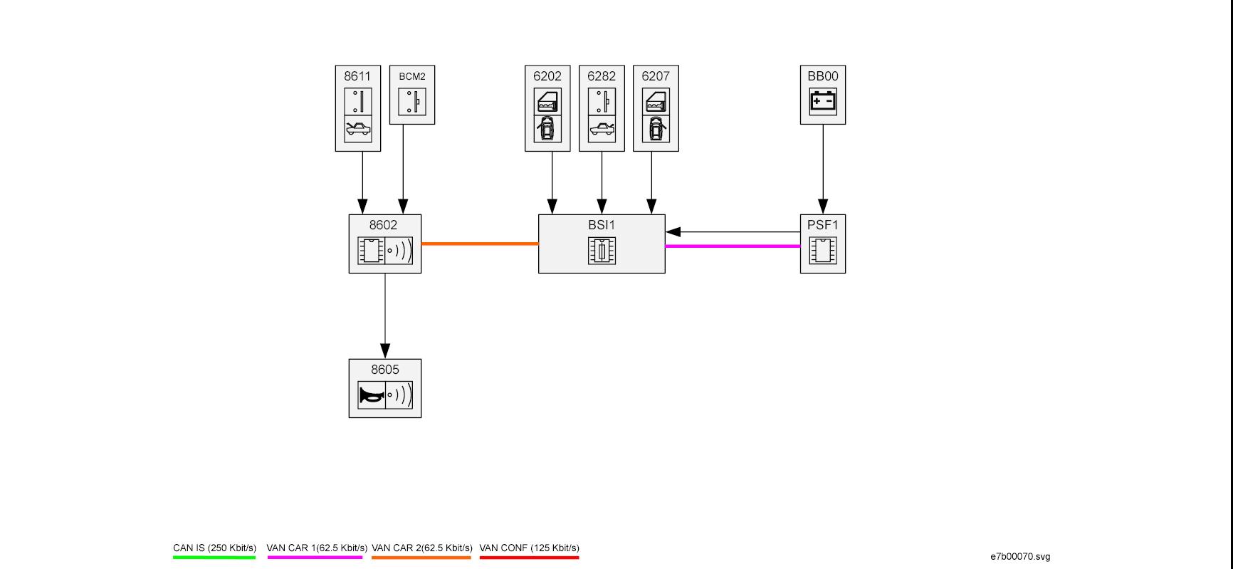

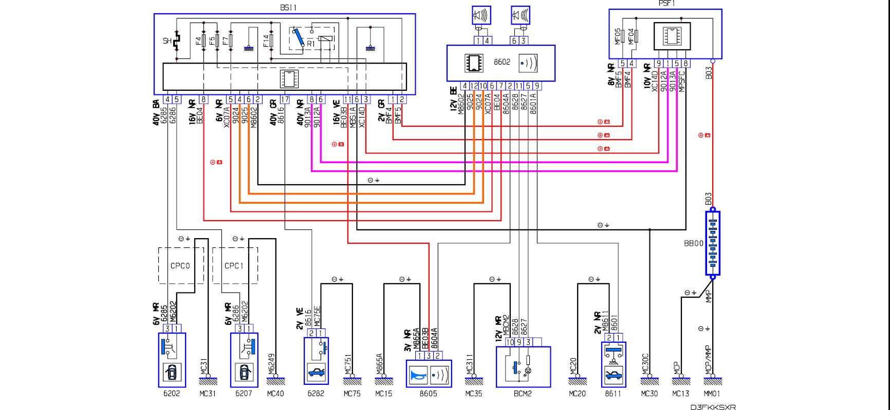

Alarme
Alarme
8602 : Boîtier volumétrique (alarme antivol)
BB00 : Batterie
CPC0 : Ensemble contact porte coulissante (gauche)
CPC1 : Ensemble contact porte coulissante (droite)
6202 : Ensemble serrure porte avant cote conducteur
6207 : Ensemble serrure porte avant cote passager
6282 : Contacteur ouverture coffre
8605 : Sirène alarme antivol
BCM2 : Bloc commutateur multifonctions droit
8611 : Contacteur capot moteur alarme antivol
