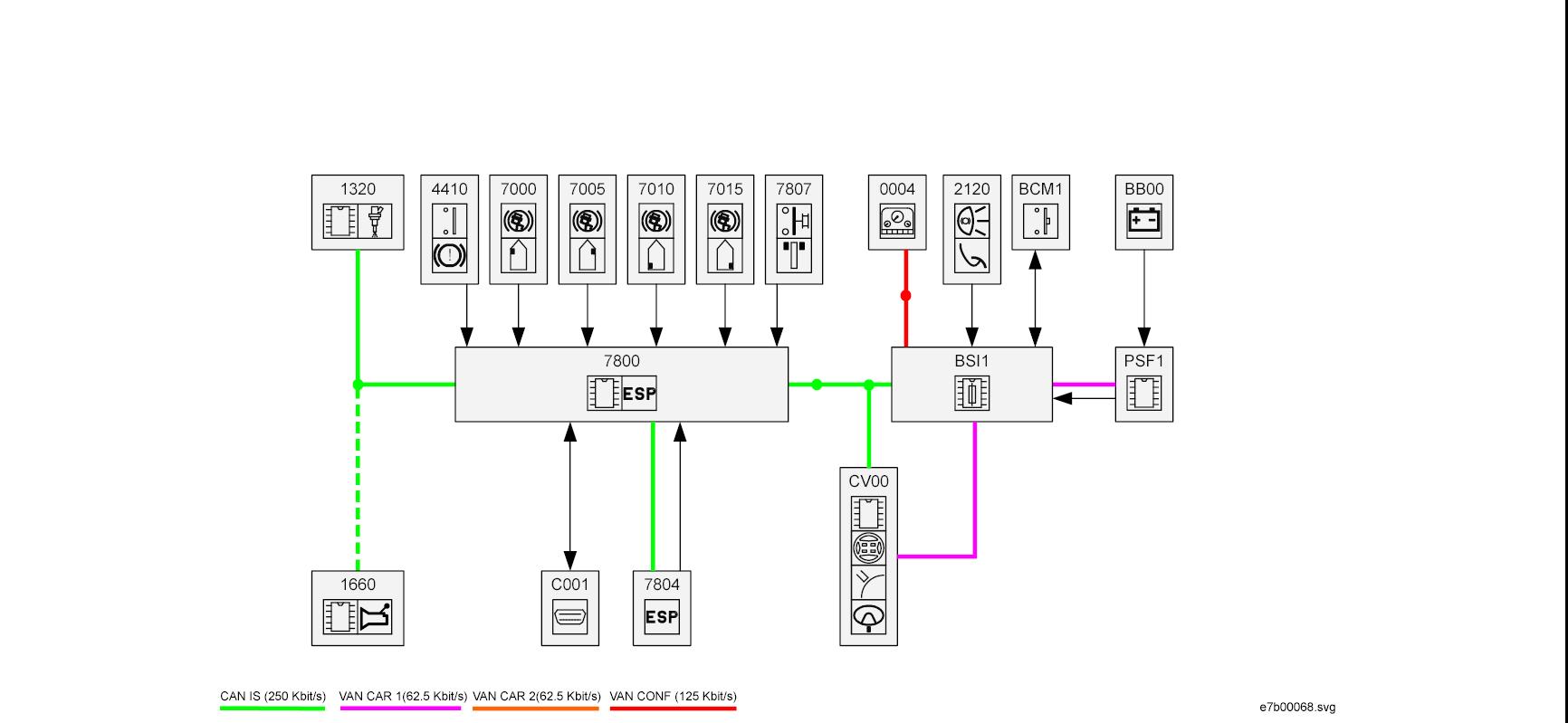

Contrôle de stabilité - ESP
7804 : Gyromètre accéléromètre contrôle de stabilité
7807 : Capteur 1 pression circuit de freinage
7015 : Capteur antiblocage de roue arrière droite
BB00 : Batterie
0004 : Combiné
BCM1 : Bloc commutateur multifonctions gauche
1660 : Calculateur boite de vitesses manuelle pilotée
2120 : Contacteur bi-fonction frein
C001 : Connecteur diagnostic
7000 : Capteur antiblocage de roue avant gauche
7005 : Capteur antiblocage de roue avant droit
7010 : Capteur antiblocage de roue arrière gauche
4410 : Contacteur niveau liquide de frein
