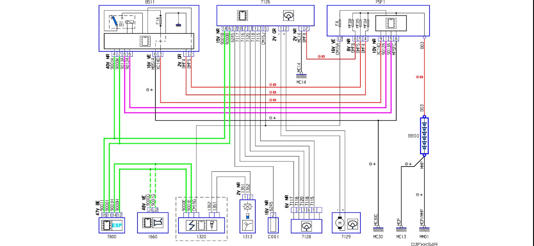

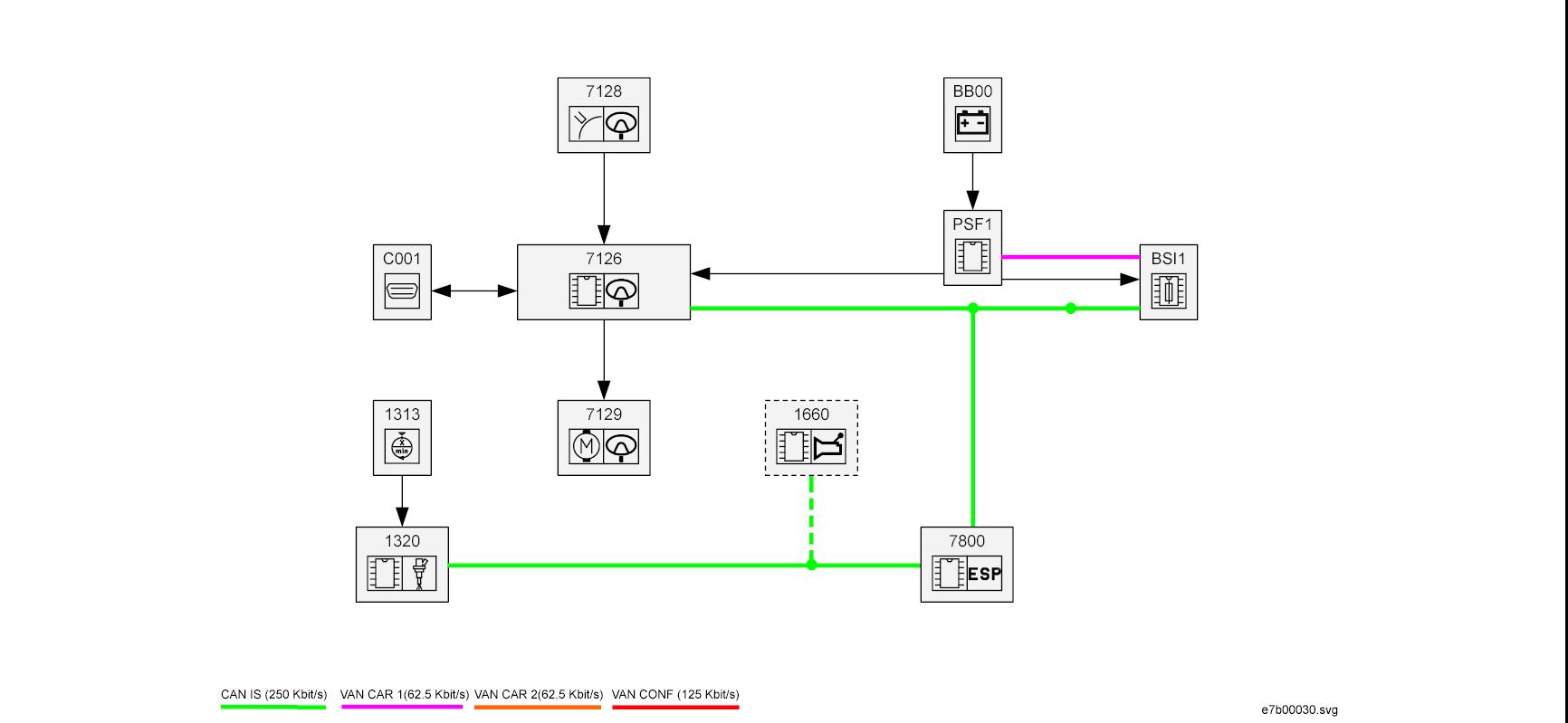

Direction assistée
Direction assistée
7126 : Calculateur direction assistée électrique
BB00 : Batterie
1660 : Calculateur boite de vitesses manuelle pilotée
1313 : Capteur régime moteur
C001 : Connecteur diagnostic
7128 : Capteur de couple direction assistée électrique
7129 : Moteur de direction assistée électrique
