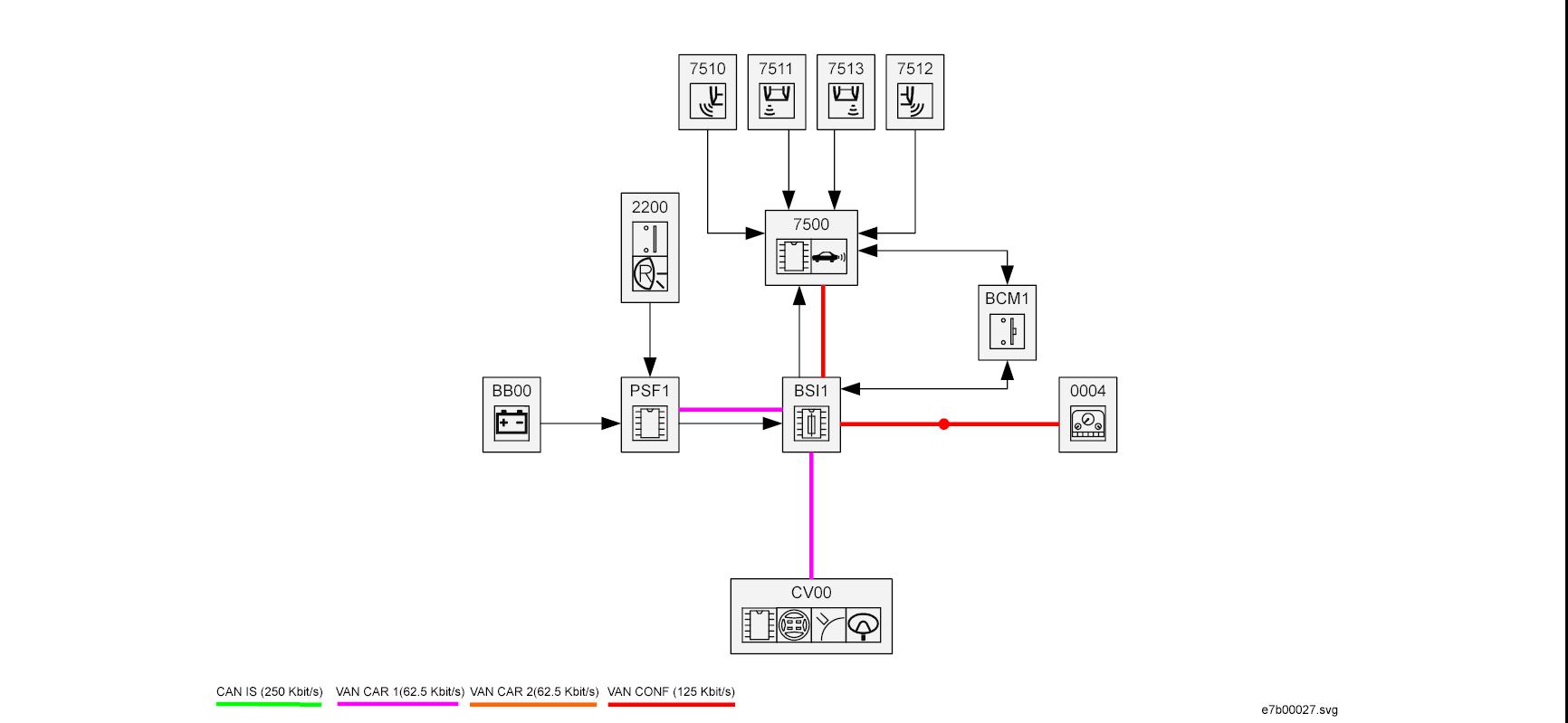

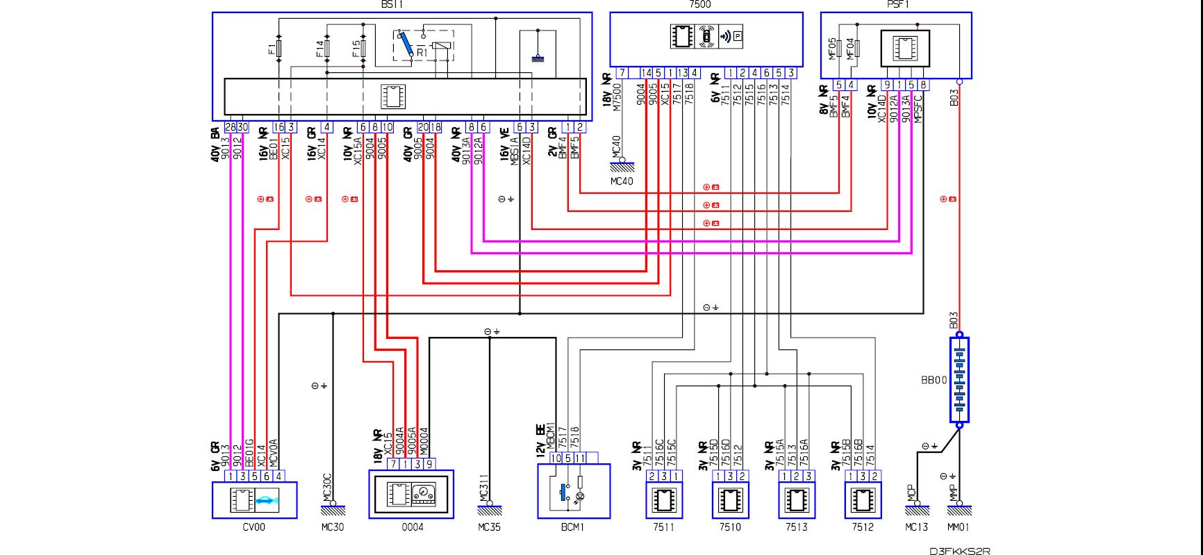

Radar de recul
Radar de recul
7500 : Calculateur aide au stationnement
BB00 : Batterie
0004 : Combiné
BCM1 : Bloc commutateur multifonctions gauche
7511 : Capteur de proximité (arrière gauche – intérieur)
7510 : Capteur de proximité (arrière gauche – extérieur)
7513 : Capteur de proximité (arrière droit – intérieur)
7512 : Capteur de proximité (arrière droit – extérieur)
