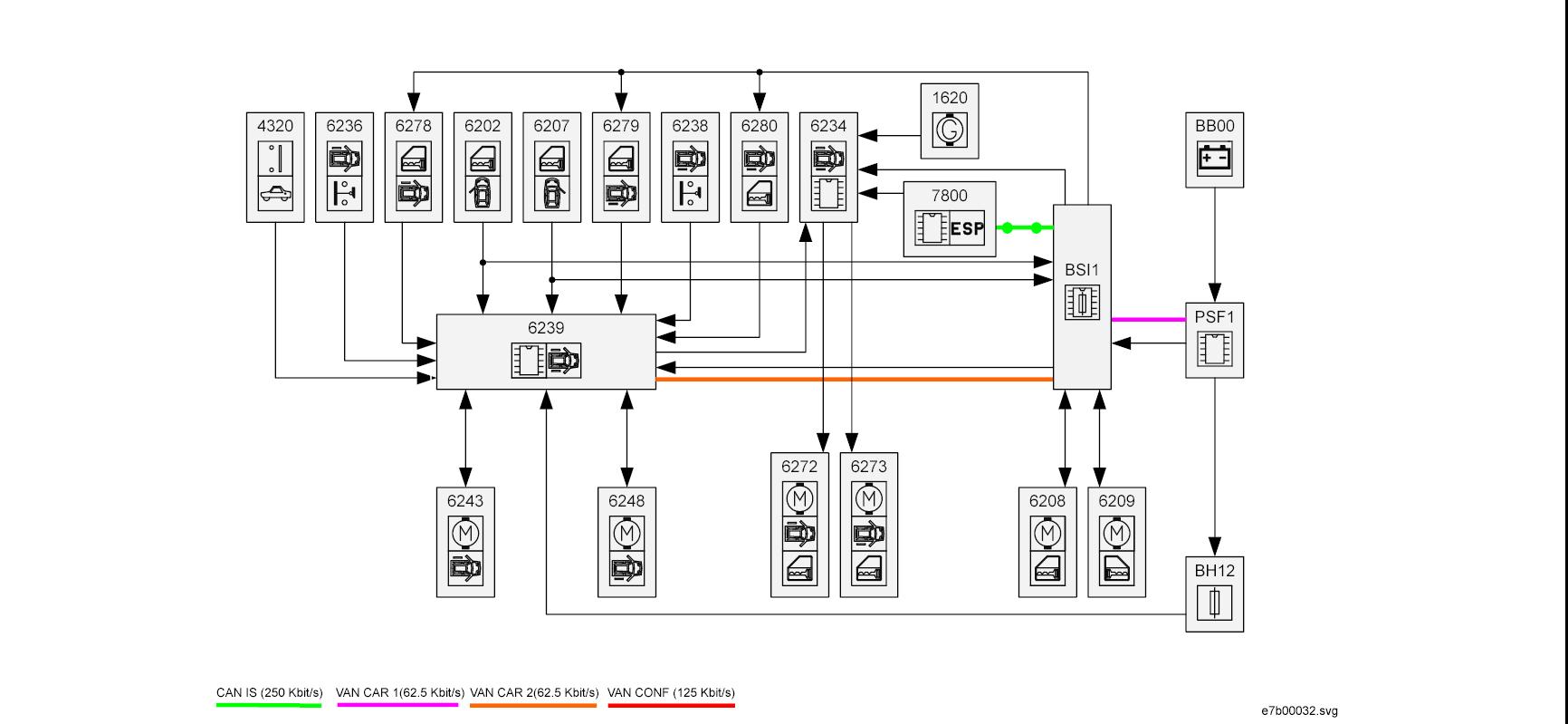

Porte latérale coulissante motorisée
Messages : 6588
Version PDF avec une meilleure définition
schema porte coulissante.pdf
CPC0 : Ensemble contact porte coulissante (gauche)
CPC1 : Ensemble contact porte coulissante (droite)
6202 : Ensemble serrure porte avant coté conducteur
6207 : Ensemble serrure porte avant coté passager
6208 : Gâche motorisée gauche
6209 : Gâche motorisée droite
6272 : Actionneur ouverture serrure gauche
6273 : Actionneur ouverture serrure droite
1620 : Capteur vitesse véhicule
BB00 : Batterie
BH12 : Boite 12 fusibles (habitacle)
4320 : Contacteur présence bouchon réservoir
6239 : Module portes latérales coulissantes
6236 : Contact fin d’ouverture porte latérale coulissante gauche
6278 : Contact demande ouverture porte latérale gauche
6243 : Moteur porte latérale coulissante gauche
6234 : Boîtier coupure actionneurs portes
6238 : Contact fin d’ouverture porte latérale coulissante droite
6248 : Moteur porte latérale coulissante gauche droite
6279 : Contact demande ouverture porte latérale droite
6280 : Contact demande ouverture porte latérale droite
