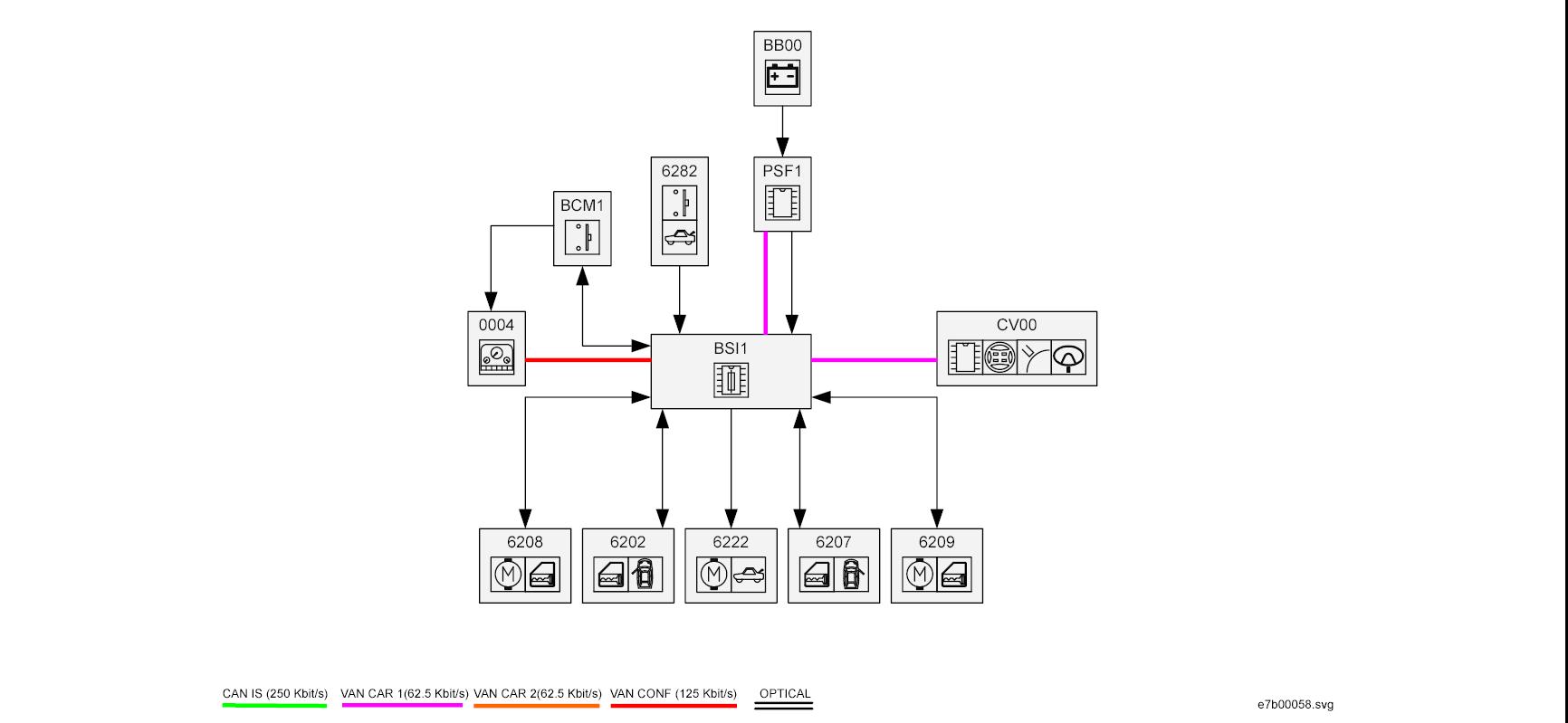

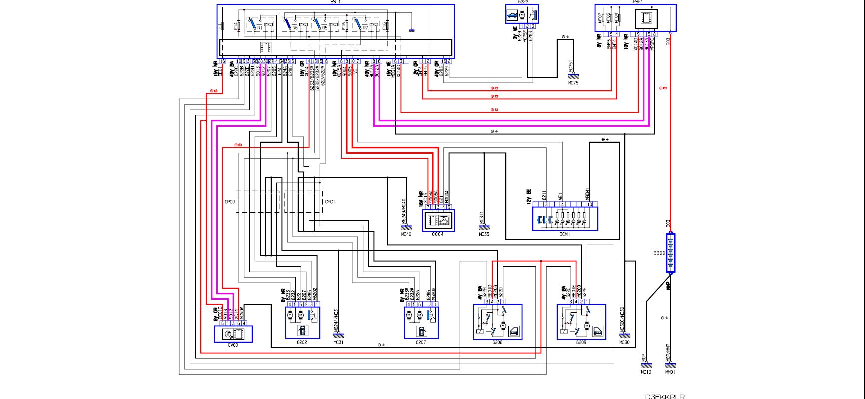

Condamnation centralisée
6222 : Ensemble serrure coffre
CPC0 : Ensemble contact porte coulissante (gauche)
CPC1 : Ensemble contact porte coulissante (droite)
0004 : Combiné
BCM1 : Bloc commutateur multifonctions gauche
BB00 : Batterie
6202 : Ensemble serrure porte avant cote conducteur
6207 : Ensemble serrure porte avant cote passager
6208 : Gâche motorisée gauche
6209 : Gâche motorisée droite
