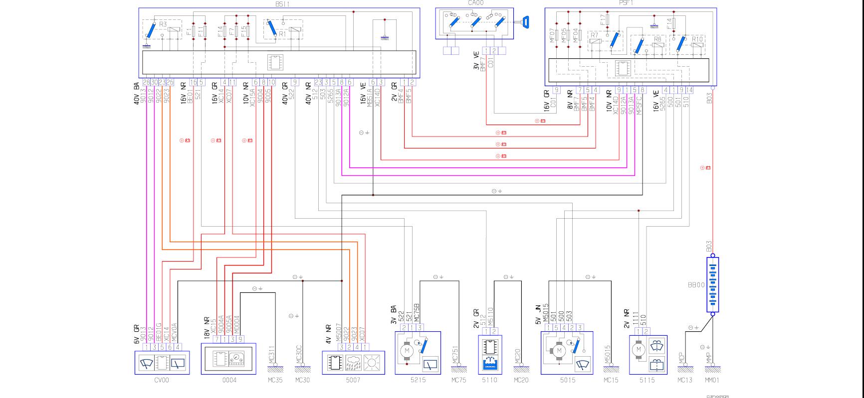

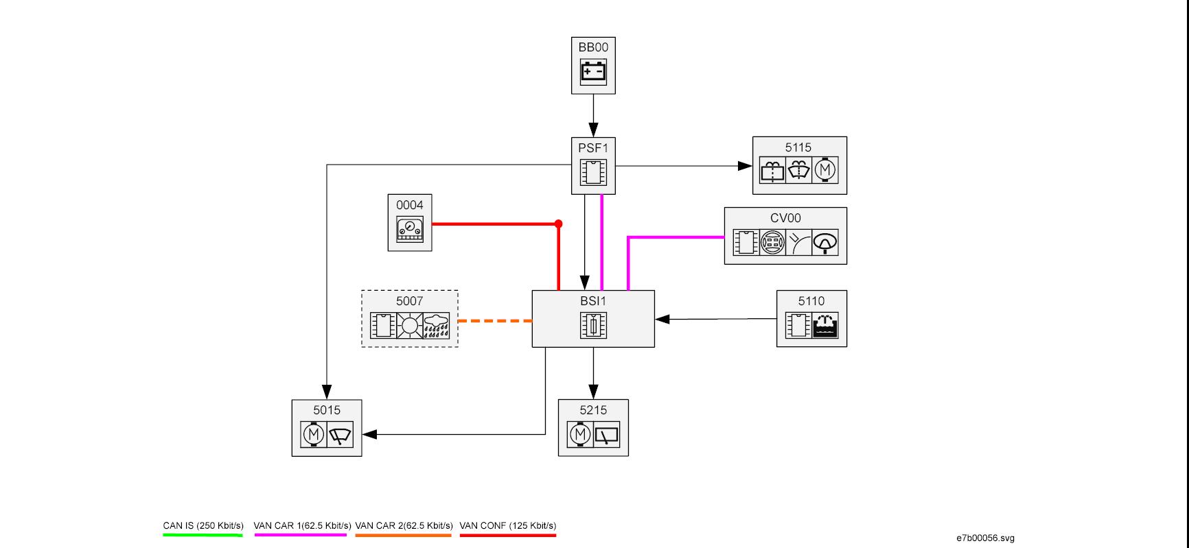

Essuie-vitre / lave-vitre
CA00 : Contacteur antivol
0004 : Combiné
5007 : Capteur pluie / luminosité
5215 : Moteur essuie-vitre arrière
5110 : Capteur niveau liquide de nettoyage
5015 : Moteur essuie-vitre avant
5115 : Pompe lave-vitre avant / arrière
BB00 : Batterie
