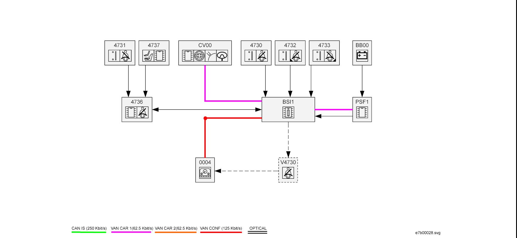

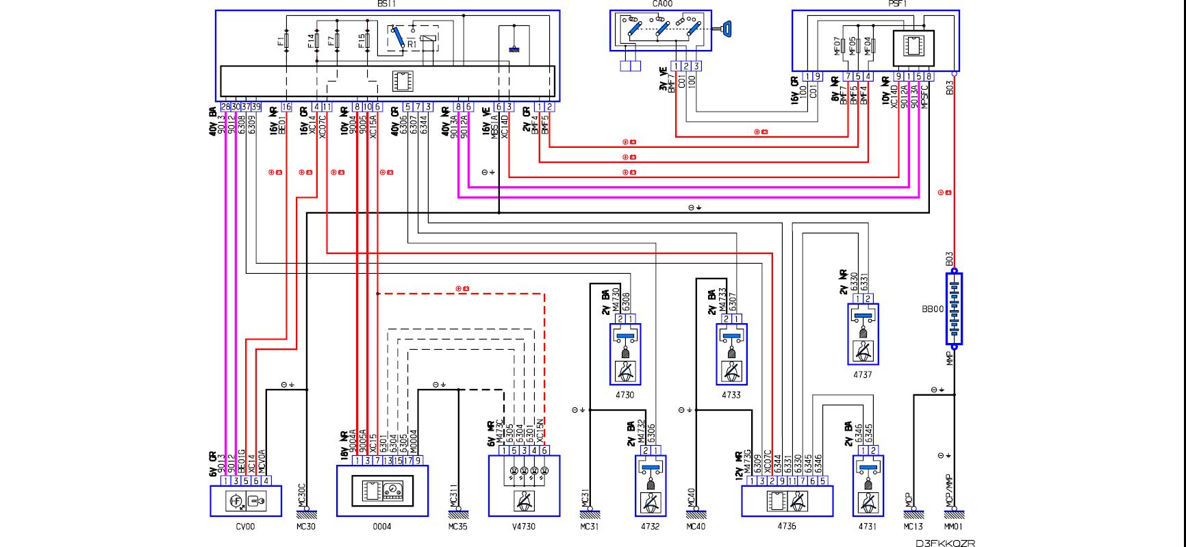

Alerte oubli ceinture(s)
CA00 : Contacteur antivol
4730 : Contacteur de ceinture de sécurité avant gauche
4733 : Contacteur de ceinture de sécurité arrière droite ;
4737 : Nappe de détection
BB00 : Batterie
0004 : Combiné
V4730 : Voyant bouclage ceinture de sécurité
4732 : Contacteur de ceinture de sécurité arrière gauche
4736 : Boîtier de gestion de bouclage ceintures
4731 : Contacteur de ceinture de sécurité avant droite
