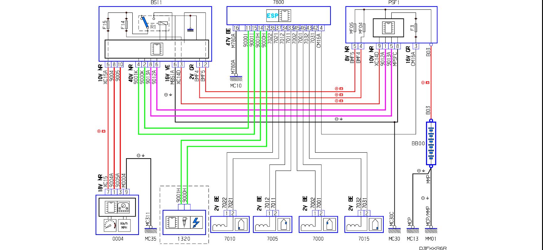

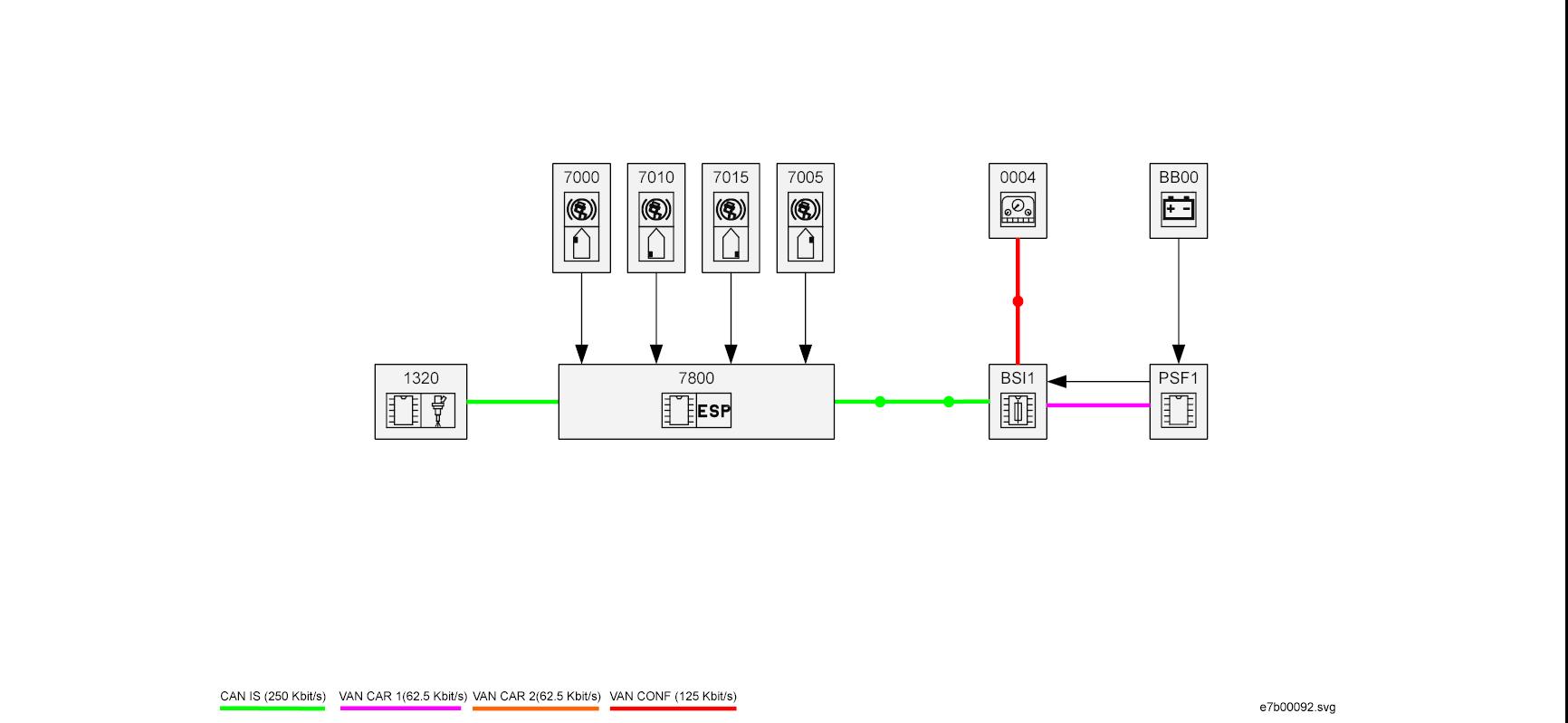

Indicateur vitesse véhicule
BB00 : Batterie
0004 : Combiné
7010 : Capteur antiblocage de roue arrière gauche
7005 : Capteur antiblocage de roue avant droite
7000 : Capteur antiblocage de roue avant gauche
7015 : Capteur antiblocage de roue arrière droite
