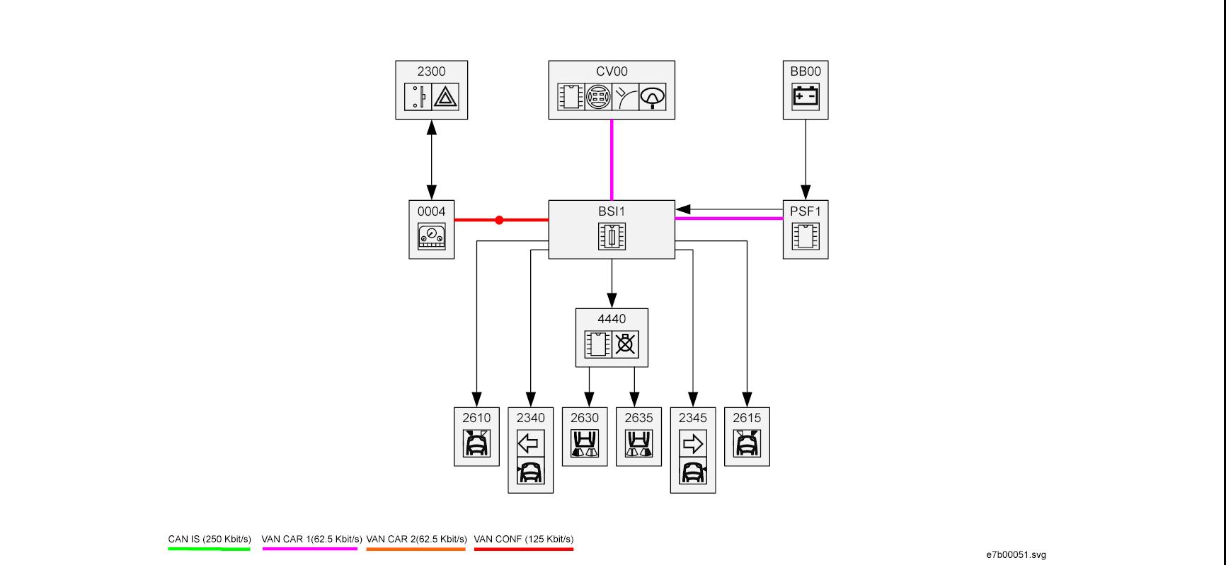

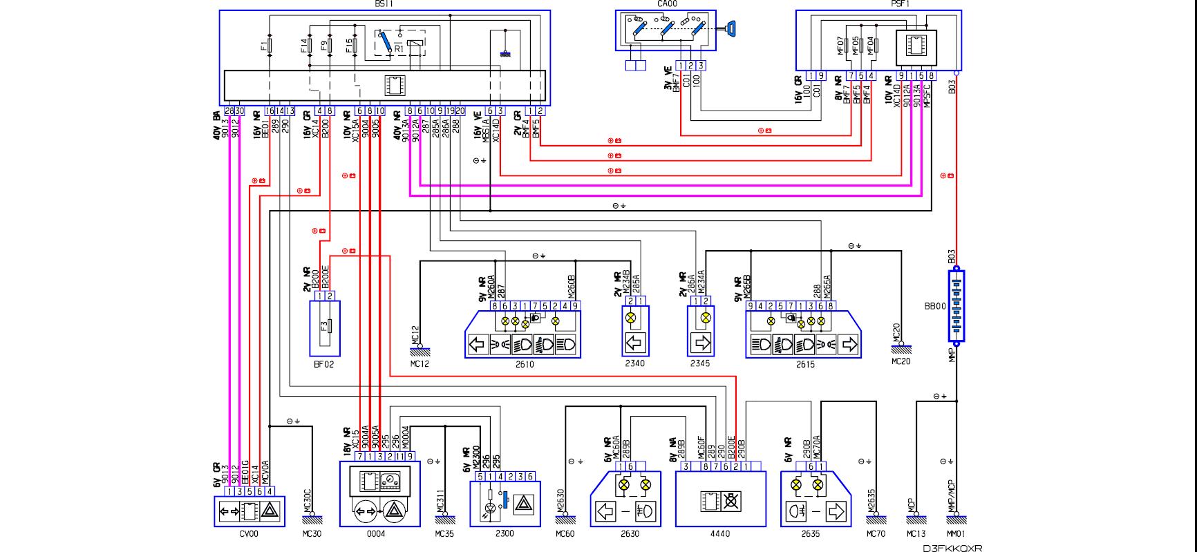

Feux clignotant / détresse
CA00 : Contacteur antivol
2610 : Projecteur gauche
2340 : Feu répétiteur latéral gauche
2345 : Feu répétiteur latéral droit
2615 : Projecteur droit
BB00 : Batterie
0004 : Combiné
2300 : Commutateur de signal danger
2630 : Feux arrière gauche sur caisse
2635 : Feux arrière droit sur caisse
