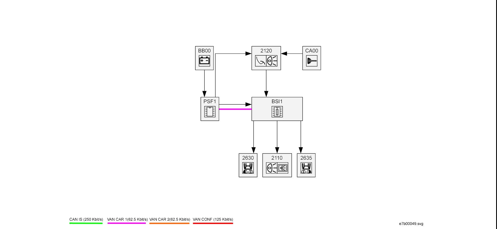

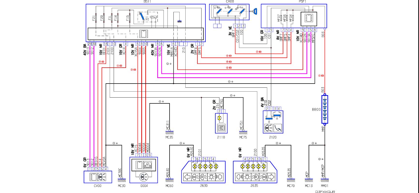

Feux stop
Feux stop
CA00 : Contacteur antivol
2110 : Feu stop supplémentaire
2120 : Contacteur bi-fonction frein
BB00 : Batterie
0004 : Combiné
2630 : Feux arrière gauche sur caisse
2635 : Feux arrière droit sur caisse
