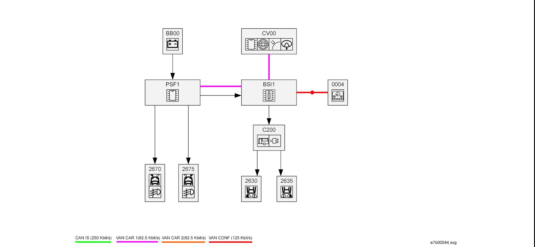

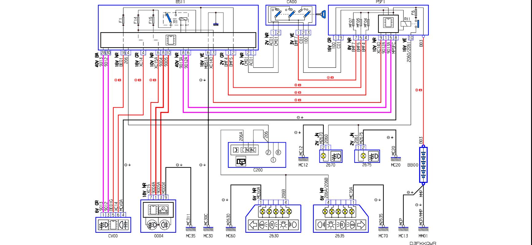

Feux antibrouillard
Feux antibrouillard
CA00 : Contacteur antivol
2670 : Projecteur antibrouillard gauche
2675 : Projecteur antibrouillard droit
BB00 : Batterie
0004 : Combiné
2630 : Feux arrière gauche sur caisse
2635 : Feux arrière droit sur caisse
