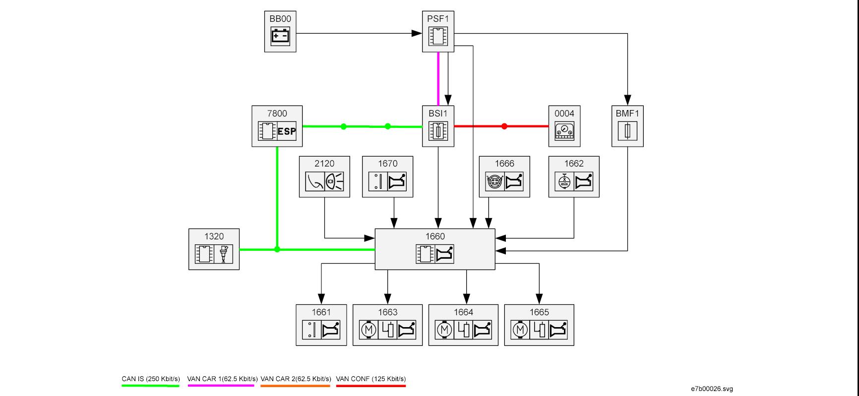

Boite de vitesses manuelle pilotée 2Tronic
1670 : Commande mode auto
1661 : Sélecteur de rapport
2120 : Contacteur bi-fonction frein
1660 : Calculateur boite de vitesses manuelle pilotée
BMF1 : Boîtier maxi-fusibles
0004 : Combiné
C001 : Connecteur diagnostic
1662 : Capteur vitesse entrée boite de vitesses manuelle piloté
1663 : Actionneur passage
1665 : Actionneur embrayage
1664 : Actionneur sélection
1666 : Commande vitesse au volant
BB00 : Batterie
