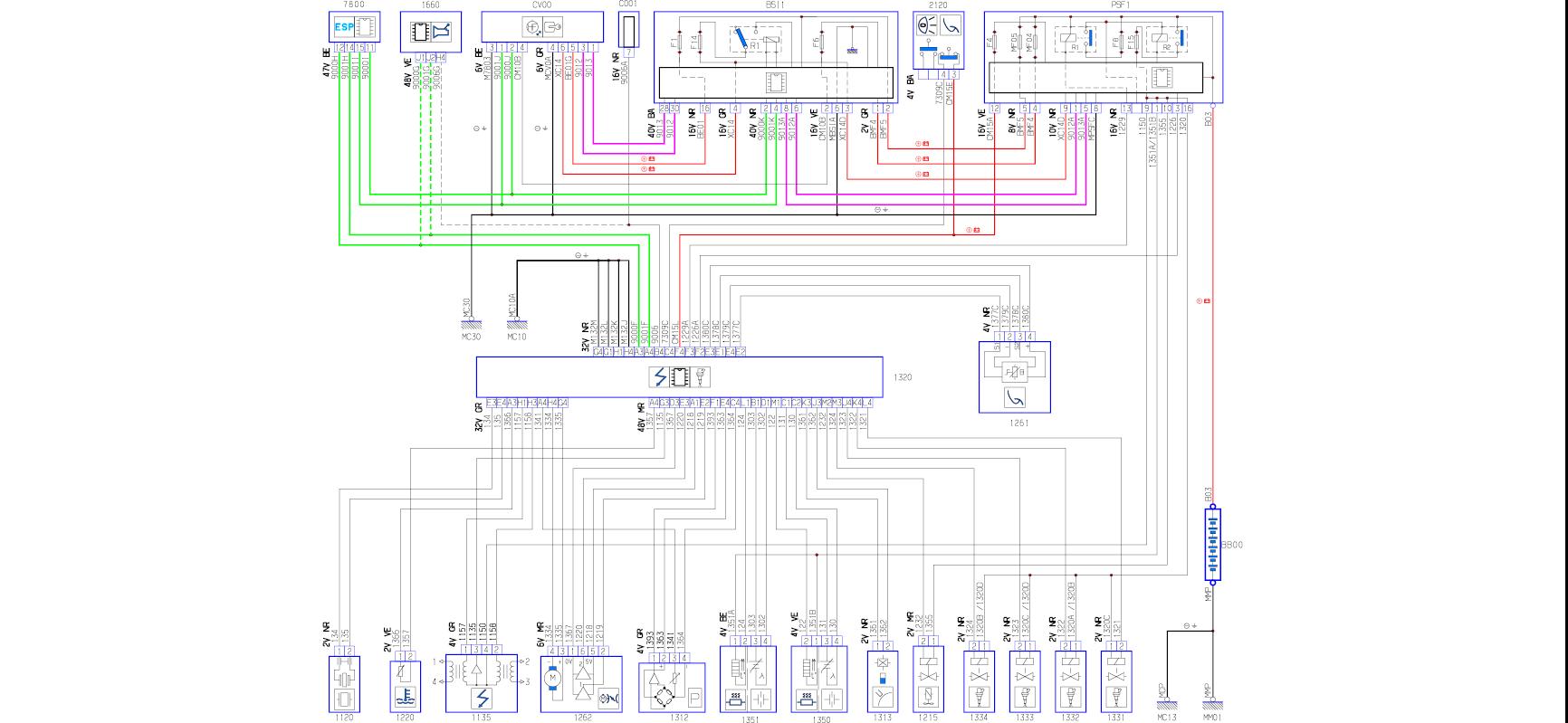

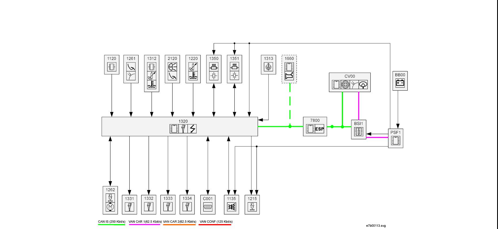

TU5JP4 (1,6e 16v) :
1262 : Papillon motorisé
7800 : Calculateur contrôle de stabilité
1660 : Calculateur boite de vitesses manuelle pilotée
CV00 : Module de commutation sous volant (COM2000)
C001 : Connecteur diagnostic
BSI1 : Boîtier de servitude intelligent
2120 : Contacteur bi-fonction frein
PSF1 : Platine servitude – boite fusibles (compartiment moteur)
1320 : Calculateur contrôle moteur
1261 : Capteur position pédale accélérateur
BB00 : Batterie
1120 : Capteur cliquetis
1220 : Capteur température eau moteur
1135 : Bobine d’allumage
1351 : Sonde à oxygène aval
1312 : Capteur pression air admission
1350 : Sonde à oxygène amont
1313 : Capteur régime moteur
1215 : Electrovanne purge canister
1334 : Injecteur cylindre n°4
1333 : Injecteur cylindre n° 3
1332 : Injecteur cylindre n° 2
1331: Injecteur cylindre n° 1
