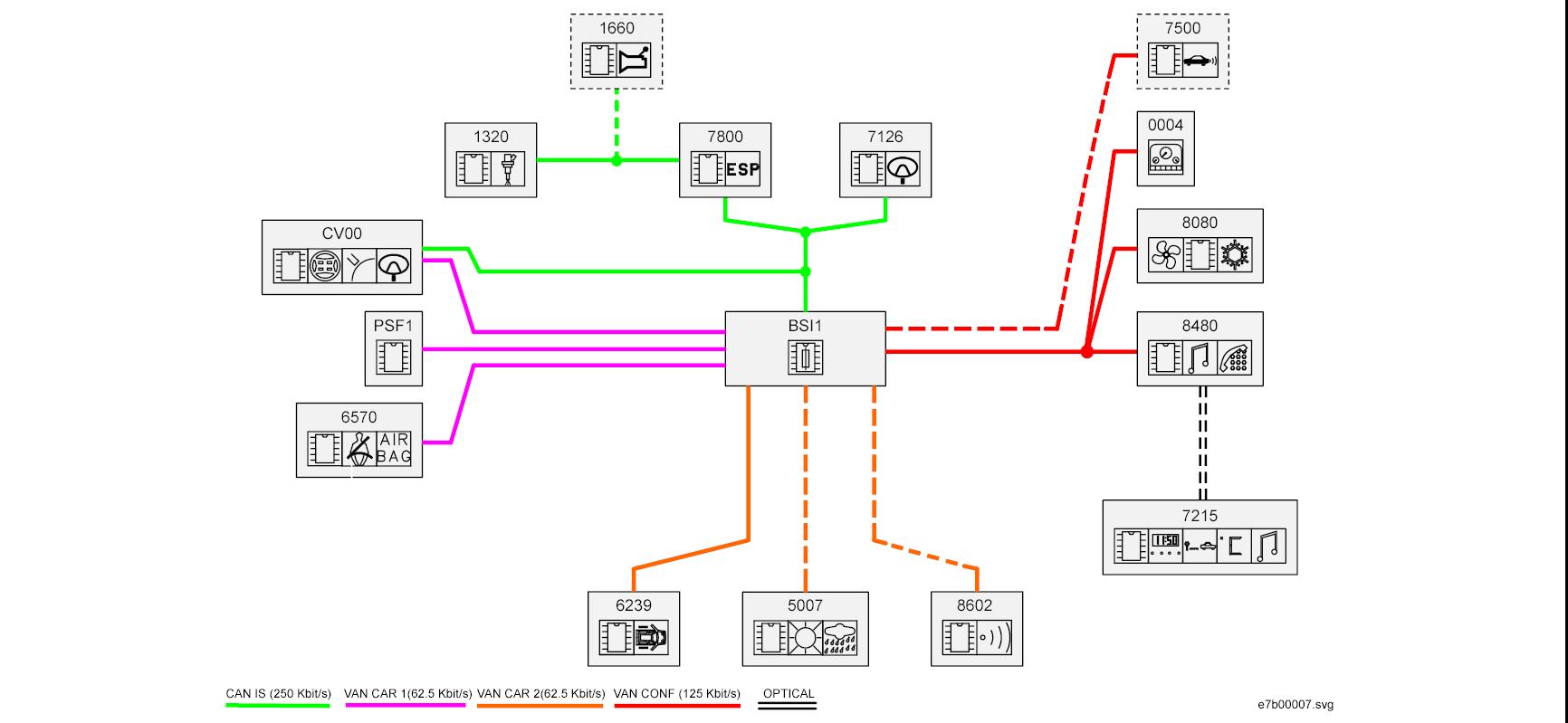

Interconnexions réseaux multiplexé
BSI1 : Boitier de servitude intelligent (BSI)
1660 : Calculateur boite de vitesses manuelle pilotée
1320 : Calculateur contrôle moteur
CV00 : Module de commutation sous volant (COM2000)
PSF1 : Platine servitude - boite fusibles compartiment moteur
6570 : Boitier coussins gonflables et pré-tensionneurs
6239 : Module portes latérales coulissantes
5007 : Capteur pluie-luminosité
8602 : Boitier volumétrique (alarme antivol)
7215 : Ecran multifonctions
8480 : Emetteur-récepteur radiotéléphone
0004 : Combiné
7500 : Calculateur aide au stationnement
