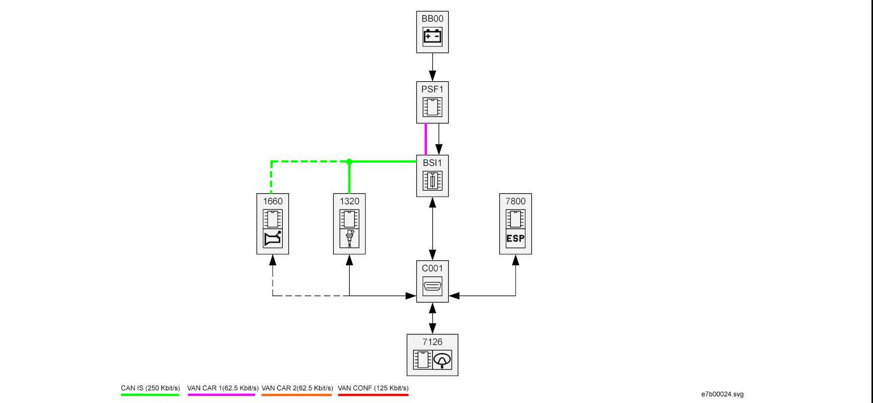

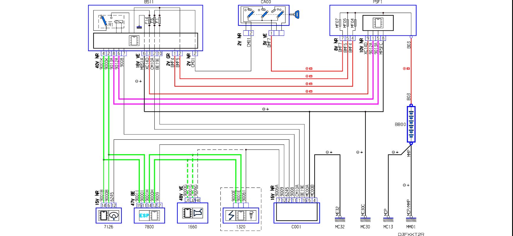

Prise diagnostic
Prise diagnostic
BSI1 : Boîtier de servitude intelligent
CA00 : Contacteur antivol
PSF1 : Platine servitude - boite fusibles (compartiment moteur)
BB00 : Batterie
7126 : Calculateur direction assistée électrique
7800 : Calculateur contrôle de stabilité
1660 : Calculateur boite de vitesses manuelle pilotée
1320 : Calculateur contrôle moteur
C001 : Connecteur diagnostic
