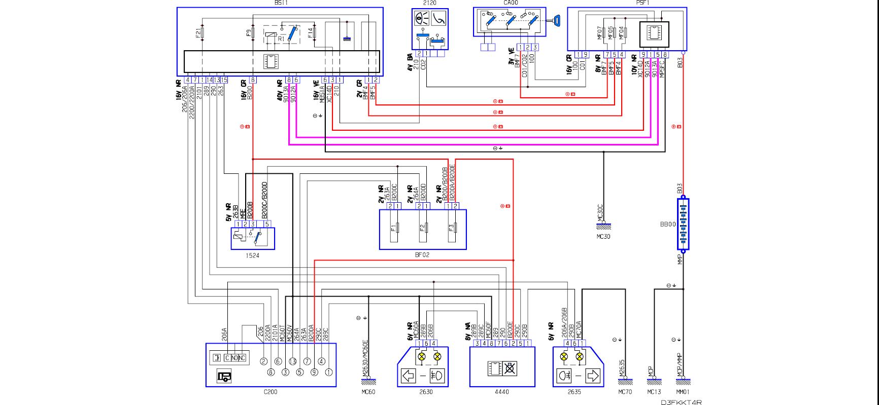

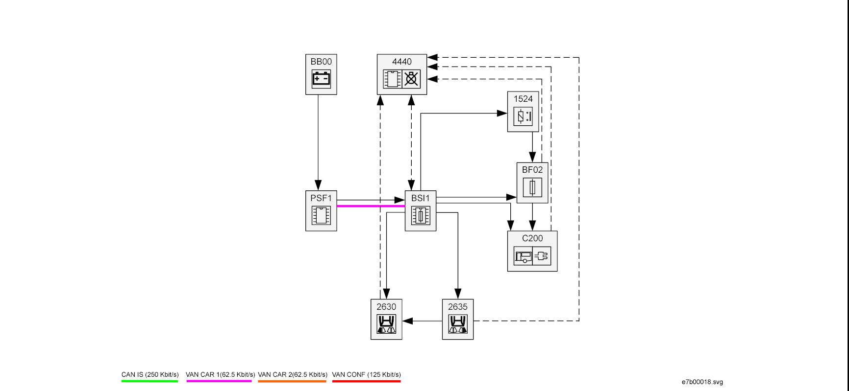

Prise caravane
Prise caravane
BSI1: Boîtier de servitude intelligent
2120: Contacteur bi-fonction frein
CA00: Contacteur antivol
PSF1 : Platine servitude – boite fusibles (compartiment moteur)
1524 : Relais
BF02 : Boite fusibles (coffre)
BB00 : Batterie
C200 : Connecteur alimentation prise caravane
2630 : Feux arrière gauche sur caisse
4440 : Boîtier détection lampes grillées
2635 : Feux arrière droit sur caisse
