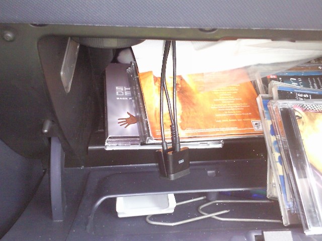

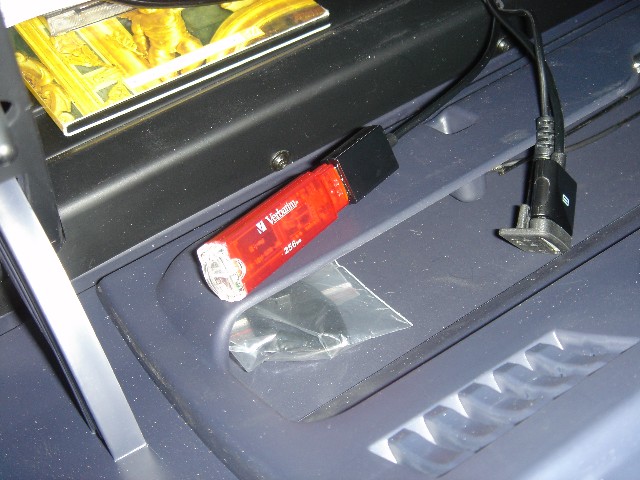

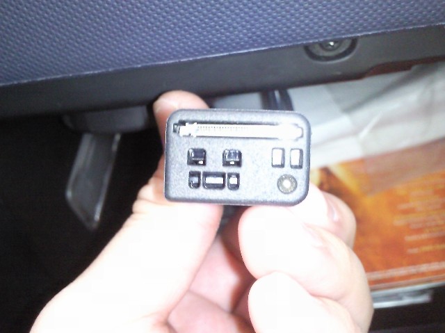

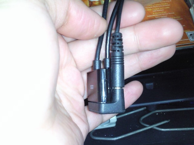

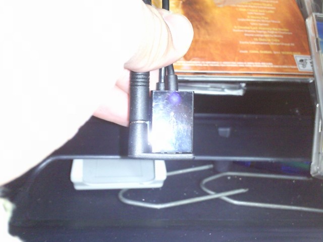

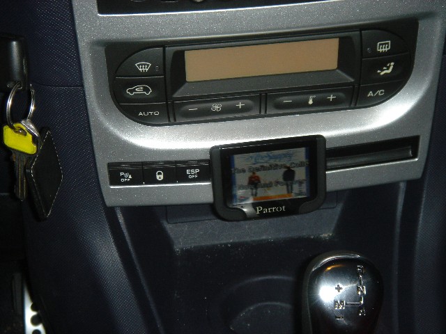

Vous avez le boitier Parrot (c'est de là où tout part) relier au poste RD3 via une prise ISO fournit, le micro + ecran + adaptateur ipod usb et jack sont aussi reliés à ce boitier bleu.
Voici les connectiques USB/Jack/Ipod

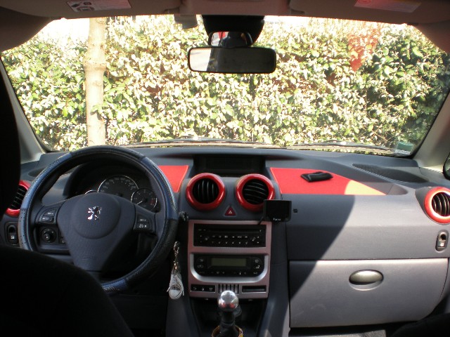

Reste à trouver où placer ces éléments!
Et là avec la 1007 c'est pas facile!!
La console centrale ne permet pas trop de poser un p'tit ecran et la commande etc.....

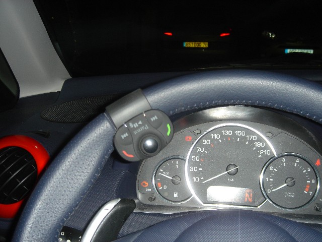

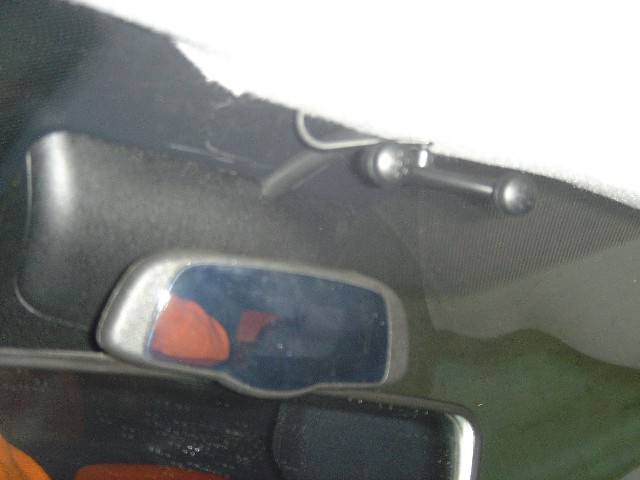

Donc ma solution, le micro sur le volant réglable (entre le volant et le tableau de bord)

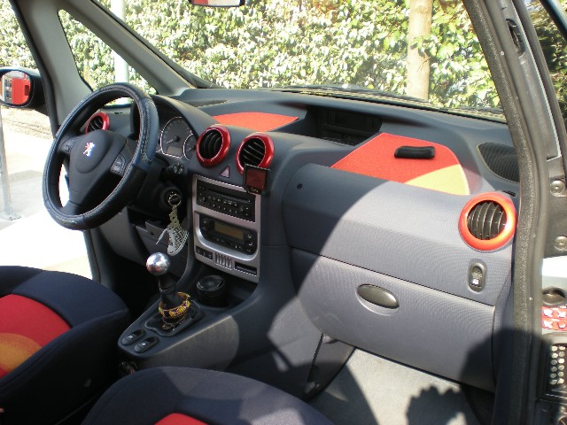

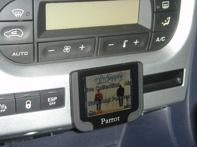

l'écran je l'ai mis en haut à droite du RD3 pas loin de l'aération et la télécommande
Vu que je fume pas dans ma voiture, j'ai supprimé l'allume cigare et j'ai placé la télécommande dessus.
Ok j'aurais pas possibilité de recharger mon portable ou autre mais j'ai pas trouvé mieux.
Car je ne voulais pas garder l'interface près du poste conducteur, ainsi le passager pourra également jouer avec la molette et gérer ces contacts etc.....

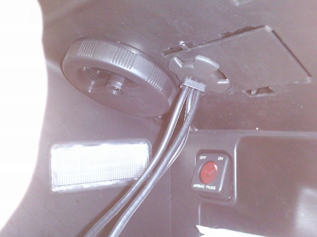

Et finalement le boitier Parrot je l'ai mis à gauche du RD3 dans la console bien sure...! l
Ça fait un tas de fils à l'intérieur, je sais pas si ça craint!!!!!!!
