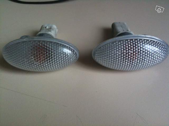

Si c'est ça que tu cherches
Actuellement Ici pour 10€ la paire dans le 76

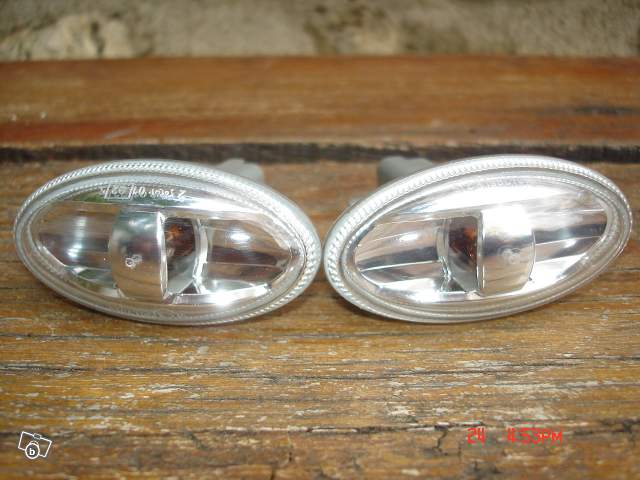

JY, çe ne sont pas les mêmes sur 1007, même s'ils iraient (même dimension). Ceux de la 1007 sont "crystal".

Ce sont ceux là:
http://www.leboncoin.fr/equipement_auto ... tm?ca=12_s" onclick="window.open(this.href);return false;
Messages : 13550
Re: Répétiteur de clignotant d'aile
Ah ben ouais ils sont plus jolis

Pour l'anecdote, la 1ere 1007 que j'ai conduit avaient les répétiteurs blancs du lien de JY, c'était en 2004 bien avant sa commercialisation.
