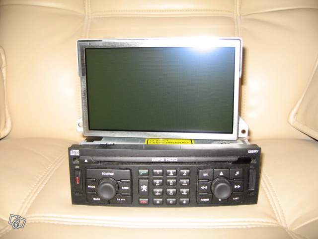

admin a écrit :une 1007 de 2005 ou 2006 aura un multiplexage VAN, incompatible avec un RT5.
contrairement à la 1007, la 407 à eu droit dès son lancement à un multiplexage full CAN qui est apparu plus tard sur la 1007.
Actuellement pour 650€
Autoradio gps rt5 mp3 téléphone bluetooch disque dur 30 go integre avec cartographie france europe 2010 et radars
:arrow: Ici dans le 93
Il peut vous l' installer...
