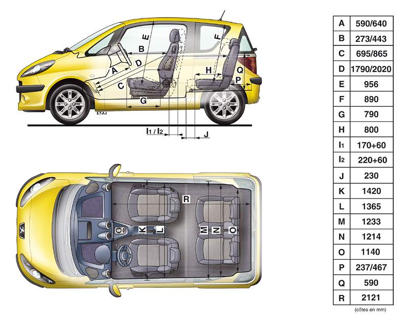

Voici les dimensions intérieur de la 1007 :
Quelles sont les dimensions du fauteuil ?

merci à tous pour l'info. informations complémentaires, le fauteuil fait L80 - H93 - P35.
Messages : 15658
Re: fauteuil roulant dans la 1007 ?
Techniquement, ton fauteuil rentre : nous avions déjà fait quelques mesures pour un membre qui s'interrogeait si une poussette de bébé tenait dans le coffre
