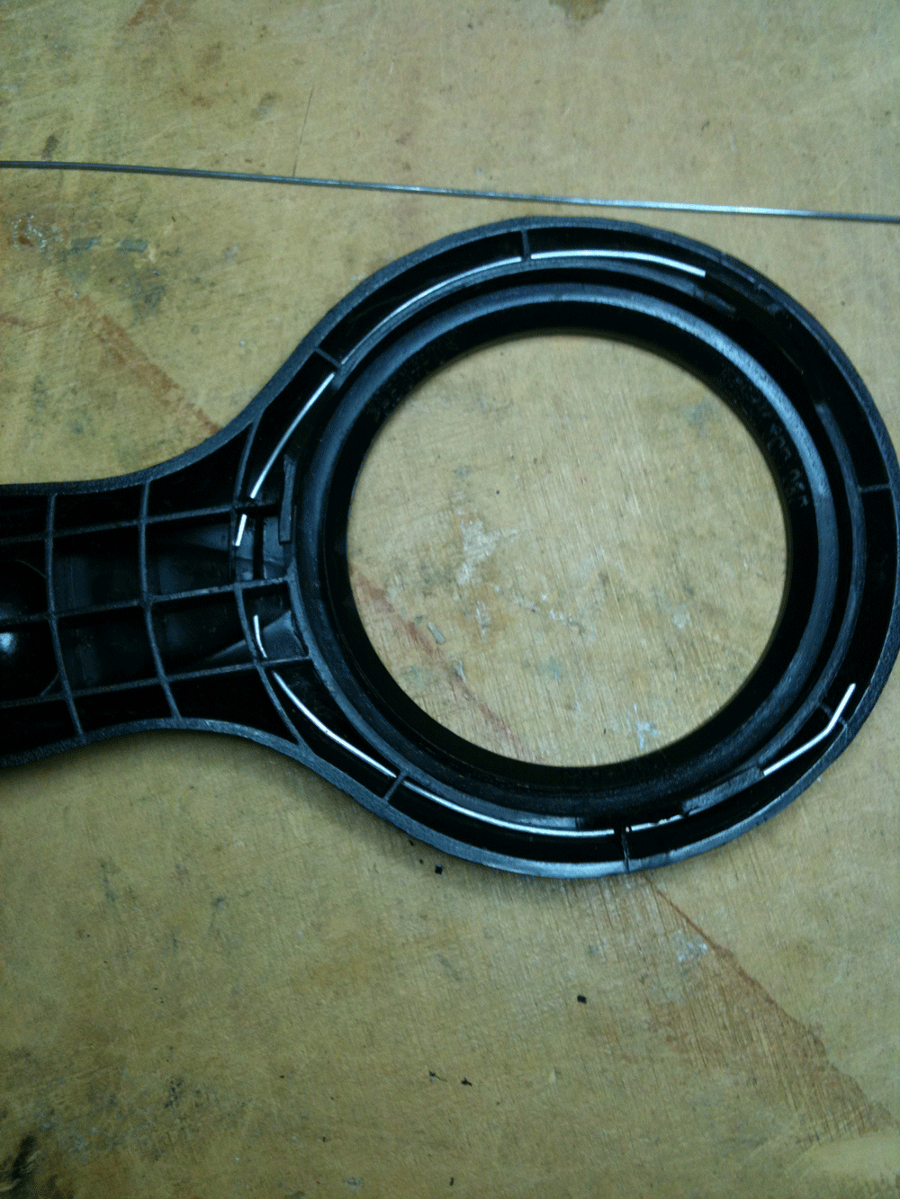

Le kit proposé par ADM n'est pas tout à fait assez rigide et le GPS vibre.
Mon copain Pierrot, aéromodèliste de longue date, s'est prposé pour trouver une amélioration.

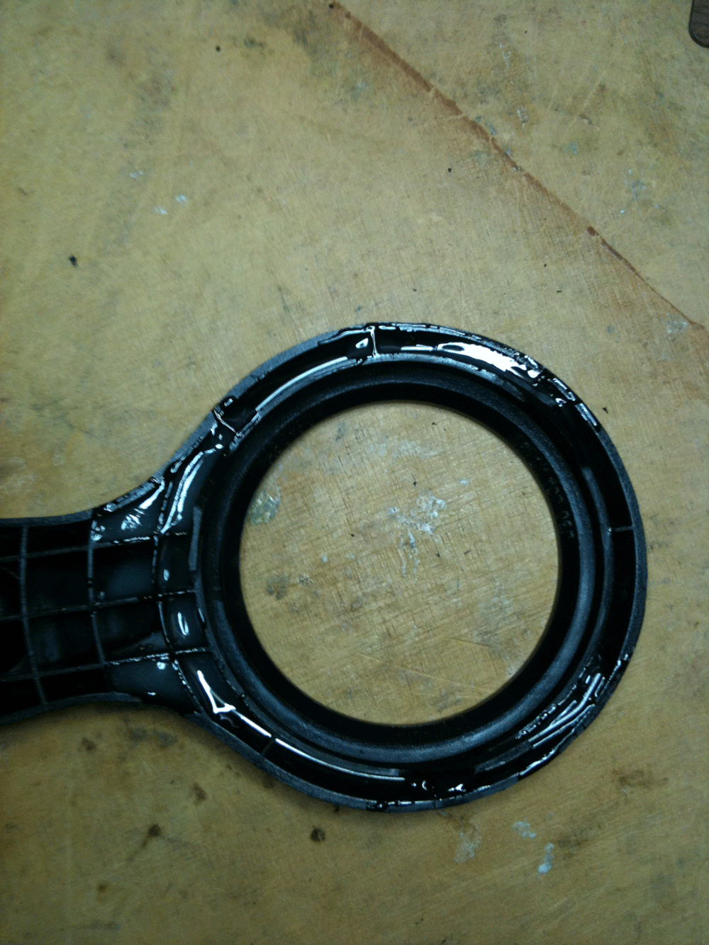

Il a percé les renforts du kit et y a passé 2 morceaux de corde à piano de 1mm.
Il a ensuite noyé l'ensemble dans de l'Araldite rapide.
Succès total !!!

je n'ai aucune notion en aéromodélisme, je n'aurais donc pas pensé à renforcer cette partie qui est pourtant bien accrochée...
merci pour ce partage de l'info Héliphone et bienvenue parmi nous.

:37: pour le coup de la corde à piano...ça peut servir pour ceux qui trouvent.... que ce n'est pas assez rigide...
Re: Rigidifier kit GPS ADM
Sympa.
La colle seule n'aurait elle pus suffire ?
