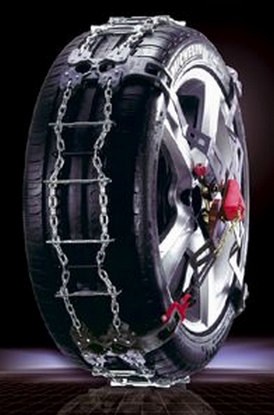

:noel: :g01: Apparemment j'ai trouvé des chaines pour mes 16 pouces ,elles sont spéciales véhicule non chaînable: marque Trak 195/50/16 : REF: Trak tourisme 207! Tableau de correspondance de chaînes des modèles 1007 :arrow: Ici :g03: :noel:

sur la photo, il semble qu'aucun élément ne passe sur la partie "intérieure" de la roue : Le maintien en place est assuré par la rigidité des attaches extérieures ?
Re: Références des chaines et enveloppes antidérapantes Peug
oui Vinouchette c'est tout à fait ça ! :47:

:g03:Image Et en plus homologation Française: B26= Equipements spéciaux Obligatoires / réglement du Code de la Route+TÜV!
Petite vidéo du montage mieux que des photos sur http://www.polaire.eu" onclick="window.open(this.href);return false; Montage ultra simple et trés bien expliqué! Je les monte ce soir quand la 1007 rentre! :g03:
:g01: Bien! Essayer ce soir,ça accroche même dans les grandes pentes,aussi bien en montée qu'en descente et ça freine et ça braque à fond sans toucher la caisse!, j'ai roulé dans vingt centimètres de neige et de glace, donc pas de problème, la neige et la glace sont expulsés des pares-boues ,mais il y a un mais j'ai constaté beaucoup de chimie :42: ce n'est pas bon pour les rotules,les roulements ,les coupelles,et butées et Cie :184: ,je vais voir si ce n'est pas la pression des pneus car je ne dois pas être loin des 2,5 bar,si non il y a le modèle sportif,moins épais en crampons qui seraient peut être pas mal pour la 1007!!!!.A vérifier! J'ai droit à un SAV,alors je vous dis quoi ?!!!!! :g03: ....A+
:g03: Bon! Aprés appel au SAV,entre parenthèse dispo dés 8 Heures du matin à la Maison Française: Polaire-sarl FMB de Le Cheylas (38) Légère chimie normale vu la hauteur des talons certainement atténuée avec le modèle sportif plus étroit,mais j'ai décidé de garder ce modèle car satisfait de l'adhérence,le braquage , la distance de freinage et l'expulsion du surplus de neige et de glace!Encore un essais à plus de 40km/h sur neige et verglas : vitesse maxi 50km/h donc essais concluant et chaînes toujours en bonne place!!! Enfin des chaînes sur ma 1007! :b7: :lolflag:
