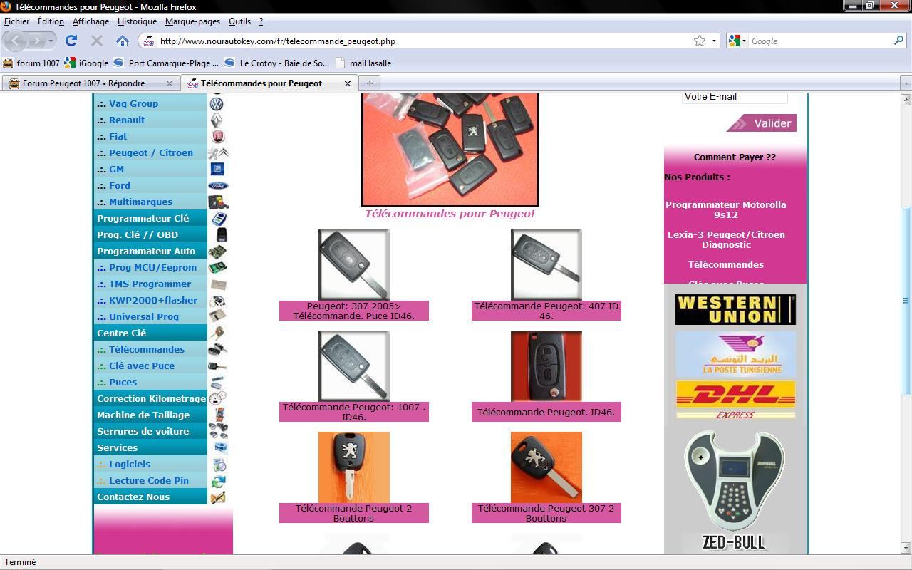

Nos PLIP étant dans un état moyen, je regarde ce tuto avec interêt.
J'ai trouvé cet entreprise tunisienne qui propose des coques de PLIP 1007 :
http://www.nourautokey.com/fr/telecommande_peugeot.php
Quequ'un a t-il déjà commandé chez eux ?

intéressant mais je ne trouve pas le prix, c'est moi qui a un problème de vue ? :15:
Messages : 15604
Re: Remplacer une clé cassée
moi non plus, je ne vois pas... en plus la mention contacter telle adresse mail pour indiquer ce qui vous intéresse... n'inspire pas trop confiance.
Messages : 6570
j'envoi un mail tout de suite, je vous tiens au courant de la réponse.

Pourtant elle est bien visible...
Par contre, je ne vois pas comment commander....
Edit : je ne vois pas le prix non plus, je pensais au 46, fatigué ce soir...

En mettant le lien ici, j'ai également posé la question au vendeur. J'attends moi aussi une réponse. Si j'ai des nouvelles je vous tiens au courant.

J'ai eu une réponse mais il ne m'a pas donné le prix de la clé :15:
Il les vend complète avec la carte électronique, il a besoin du VIN pour la commande.
Il prend 25€ pour le transport vers la france.

Il les vend complète avec la carte électronique, , il a besoin du VIN pour la commande.
Est-ce que cela veut dire que l'on récupère une clé completement fonctionnelle par rapport à notre véhicule ?
Ou bien est ce que cela nécessite une étape de reprogrammation supplémentaire ?

En tout cas ça fait froid dans le dos si il peut programmer une clef à partir du numéro de notre carte clef.... Il peut potentiellement ouvrire tout véhicule Peugeot !

Pour moi, la clé ne sera pas fonctionnel car elle ne sera pas reconnu par le BSI.
Tu as raison wapata, si il peux faire une clé à partir du VIN, il peux ouvrir n'importe quelle voiture, c'est bizarre ...
