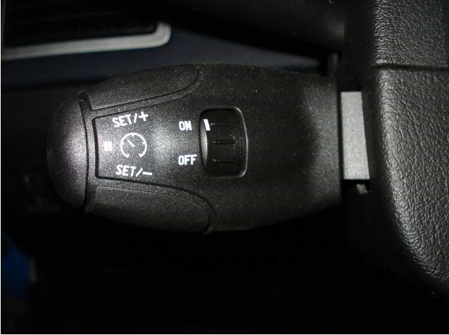

Pis à quoi ressemble la commande sur une VAN/CAN ? C'est un comodo de plus au dessus de celui de l'autoradio ? Ou c'est intégré dans l'axe du volant ?
Re: Peut on rajouter un régulateur de vitesse ?
Pour ta 1007, c'est sur le volant, David a d'ailleurs fait un tuto pour le dépanner viewtopic.php?f=24&t=2609" onclick="window.open(this.href);return false;

Sur 307 on pouvait rajouter le commodo et se faire activer la fonction sur le BSI, mais il y a eu le fameux épisode du régulateur fou sur une Vel Satis, depuis les garages Peugeot n'active plus la fonction régulateur.

Sur leboncoin je viens de voir une annonce où un technicien propose d'installer
un régulateur ou régulateur/limiteur pour 99€
Annonce du 83 Toulon a écrit : Pose de régulateur de vitesse ou régulateur/limiteur d'origine sur Peugeot et citröen par technicien.
Le prix comprend:
- Diagnostique complet et effacement de défaut si nécessaire
- La commande de régulateur de vitesse d'origine
ou la commande régulateur limiteur* (pièce neuve et garanti)
- Sa pose
- Découpe du cache pour positionement de celle-ci
- Télécodage
- Essai
*Limiteur disponible que sur certain véhicule
Satisfait ou remboursé
Il faut prévoir une petite heure pour cette installation.
Monte d’origine , aucun risque pour votre véhicule .
Véhicule compatible :
PEUGEOT : 1007 / 206+ / 207 / 307 / 308 / 407 / 607 / 807 / EXPERT / PARTNER
CITROEN : C2 / C3 / C4 / C5 / C8
(autres véhicule, me contacter )
Pour tous renseignements 0668986240
