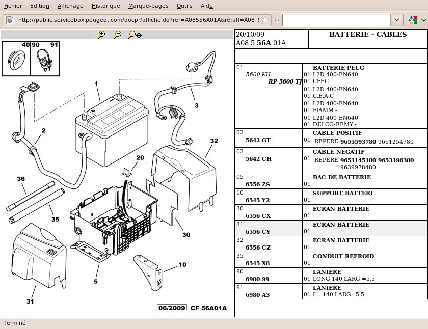

J’ai changé ma batterie il y a quelques jours. Il faut procédér comme suite :Attention, tout opération effectuée sur votre voiture peut endommager celle ci.
Merci de votre compréhension.
1. Enlever les caches en plastique (ils sont juste clipsés, il fait tirer vers le haut)
2. Déconnecter le positif (lever la languette et débrancher), ensuite la masse (clé de 8mm)
3. Appuyer sur la languette en plastique du coté droit (il faut la bloquer dans cette position – appuyée à fond, j’ai fait avec un fil de fer), ensuite repousser la batterie au maximum vers la droite, et tirer fort vers le haut. Elle sort.
4. Mettre en place de la nouvelle batterie – la poser au maximum vers la droite dans le boitier et l’appuyer vers le bas. Vérifier (j’ai fait avec une lampe de poche) que le bord inférieur gauche de la batterie est bien entré dans l’encoche du boitier, et que le fond de la batterie repose bien sur le fond.
5. Libérer la languette en plastique pour fixer le bord inférieur gauche, connecter la masse puis le positif, remettre en place les 2 parties du cache, et le tour est joué.
