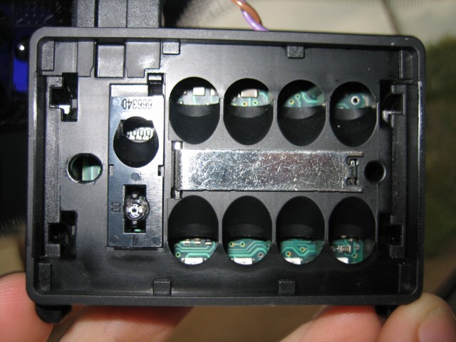

Voici une photo du bloc capteur pluie / luminosité de la 1007 :
Sur la partie gauche se trouve le module pour l'allumage des feux de croisement, 2 capteurs détectent la luminosité, celui du bas détecte la luminosité actuelle au dessus de la voiture, le second détecte la luminosité au loin, c'est la fonction tunnel.
Sur la partie droite se trouve le module pour le capteur de pluie, il est composé de 4 diodes émettrices et de 4 diodes réceptrices, au milieu le système de chauffage.

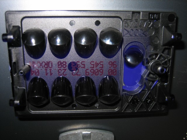

Une photo de la partie collée sur le pare-brise :
