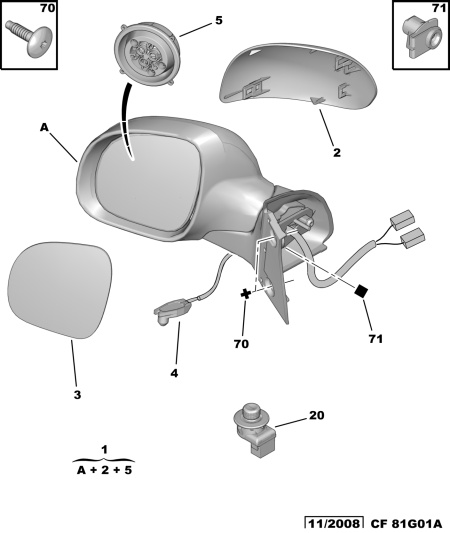

:82: Vinssounet, croyez vous selon le schema que c'est possible de mettre les nouveaux retro sur nos 1007 sans changer quoique ce soit?
Je crois qu'il y a un capteur de T°sur celui de gauche ou droite... :84:
Re: Rétroviseur côté passager
Mécaniquement je pense que ça peux le faire, après électriquement je sais pas. La sonde de température est sous le rétro droit.

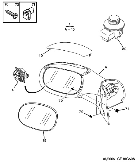

Le dessin que j'ai mis c'est celui des nouveaux rétros, j'avais pas vu, voici celui des anciens :
Le nouveau rétro coute 200 €
