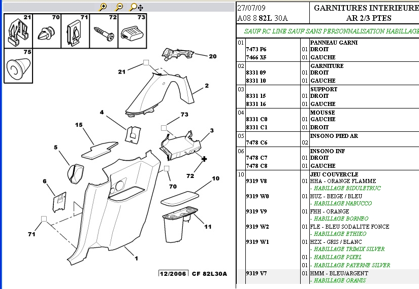

bonsoir,
moi j'aurai voulu savoir comment démonter le plastique qui est a coté des sièges arrière, le plastique bleu; celui qui est en dessous du plastique blanc, ou est l'airbag latéral, c'est un grand plastique, si vous savez comment faire, cela me serai utile, merci !!!

c'est pas compliqué, tout est expliqué en detail et avec des photos sur la notice de montage du faisceau de l'attelage fournie par tiberi1007tlse a écrit :bonsoir,

merci piff, mais un lien peux etre ? ça pourrai m'aider ?
ps: je sais pas si vous m'avez bien compris

Pour être sûr d'être bien compris, rien de tel qu'une photo de l'élément à démonter.
- 1007iste de bronze
- Messages : 869
- Enregistré le : lundi 20 octobre 2008, 04:17:15
- Kilométrage : 16000
- Autres kit(s) Caméléo : .
Re: Habitacle Aides aux démontages.
que voici1007duquatre9 a écrit :Pour être sûr d'être bien compris, rien de tel qu'une photo de l'élément à démonter.
, c'est le n°1.
