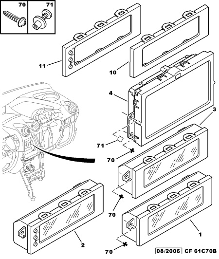

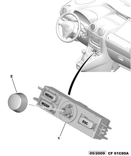

il existe une façade d'écran avec des boutons pour accéder aux réglages, ça coute environ 5€.
Il faudrait vérifier si un faisceau est présent.
Re: Suite à un enlèvement de radio, j'ai perdu des fonctions !
Merci amis, le problème pas e' ; facile, les 1007 e' ; 1600hdi de fin 2007, la vieille radio pas l' ; j'ai plus Je ne sais pas qu'est-ce que est le facade pour acceder aux reglage" 'malheuresement les mots technicien en français est pour moi difficile. j'espère encore de votre aide, ici à Sanremo rien à faire. Je pourrais éprouver à Nice qu' t à 50 km. Bah ! je ne sais pas qu'est-ce que faire… jeancharles

J'avais vu cette interface sur une 207CC.

Donc tu as bien une FULL CAN car HDI110 et c'est pour cela que tu dois avoir ce type de problème.
merci a tous,Admin grâce à j'ai vu les photos avec les références Peugeot et après les vacances de 10 jours je vais chez le technicien à entendre ce qu'il dit.
