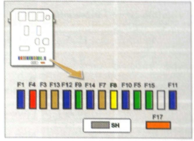

bonjour,
pourriez vous 'mindiquer ou il se trouve ?
merci

Dans le guide d'utilisation:
Barette des témoins de ceinture F14 - Intensité 15A
Re: Emplacement du fusible signalant une ceinture non bouclée
[ [url=http://www.club1007.net/imageshosting/30fus14.jpg] ][/url]
Sur une VAN le F14 c'est : Boîtier de servitude moteur - Commandes au volant - Calculateur airbags et prétensionneurs.
Et sur une CAN, le F14 ne protège pas que les témoins de ceintures, il y a aussi tout ça : Calculateur aide au stationnement - Calculateur et interrupteurs portes «Sésame» - Combiné - Barrette des témoins de ceinture - Façade air conditionné - Réglage des projecteurs - Kit mains-libres.
il n'y a pas de fusible spécifique à cette fonction, il faut mettre la ceinture.
je suis donc retourné chez peugeot ce matin le fusible etant intact
apres re 2 heures de recherche , c'est l'afficheur de bouclage de ceinture qui a laché
25 euros et en commande car bien sur il ne l'on pas
