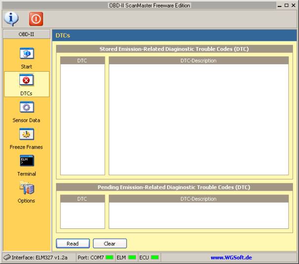

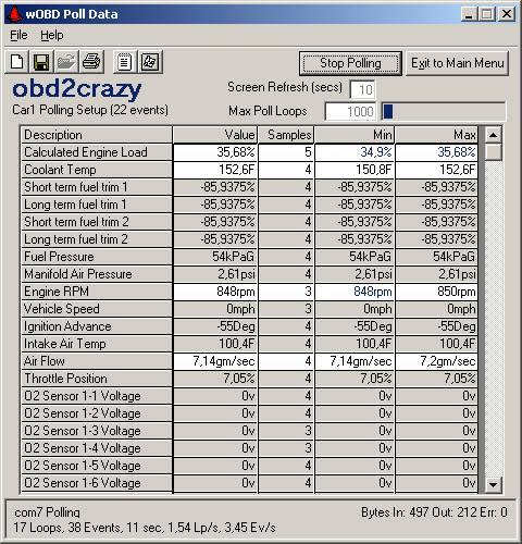

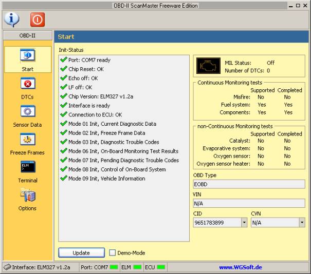

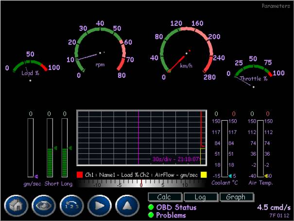

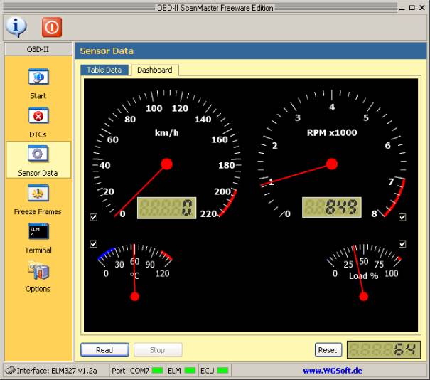

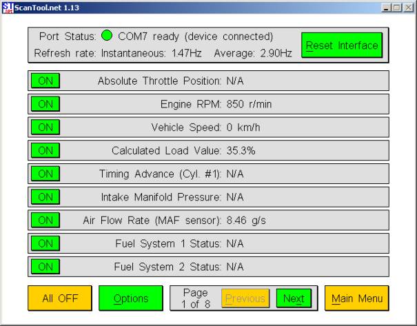

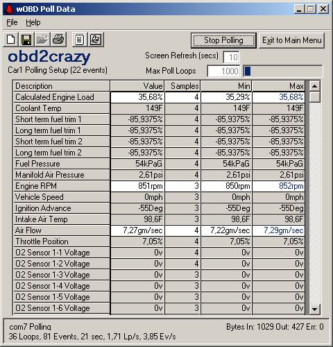

Voici les quelques logiciels essayés sous windows :
- ScanToolNet : peu convivial, un peu "brut de forge"
- wOBD : je n'ai pas trop compris l'intérêt ...
- ScanMaster Freeware : plus élaboré
- CarmmObd : plus soigné au niveau présentation
je me disais aussi que tu devais déjà en avoir parlé (cela m'aurait étonné du contraire).
