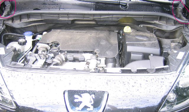

je n'avais pas ouvert le capot depuis la révision de Peugeot et là, j'ai retrouvé une pièce dans le moteur :
j'ai retrouvé une pièce similaire en place ici :
j'ai donc regardé de l'autre côté et :
je l'ai donc remis en place :
donc, élément à vérifier en ouvrant le capot. Mais est-ce que ce truc est vraiment utile ?
joint de capot gauche 7908G2
joint de capot droit 7908G3
environ 10€/pièce

la réponse a ta question est OUI.
ça peut protéger des vibrations, du vent, de l'eau, ou encore d'un bruit parasite.

Pour que le joint se soit promené comme ça , Il a du être enlevé par PEUGEOT lors de la révision, mais pourquoi :?: et mal remis ou pas remis du tout....

ce joint avait été remis à l'envers sur ma 1007 après le changement coupelle et amortisseur avant.

Moi il me dit quelque chose et il est très important pour éviter que l'eau pénètre vers le compartiment moteurs.
J'avais démonter tout le cache en plastique près de la vitre principale
Re: Joint moteur fugueur
Après vérification je confirme que ces joints ne sont pas présents sur notre 1007. Je ne vois que deux hypothéses:
- soit il y a eu une évolution et chez Peugeot ils ont pensé que ces joints sont inutiles,
- soit ils ont été perdus par le passé.

Sur la mienne ils sont bien présents et en place.
Ta 1007 étant plus récente, reste l'hypothèse de la perte....

@user99 : gesan était archi méticuleux, peut-être qu'il n'y en a jamais eu sur son modèle.
Certaines 1007 ont moins de joints que d'autres. Tout le monde n'a pas non plus ceux-ci je crois :

j'ai celui intérieure, extérieure, mais pas celui du milieu qui a l'air en plastique dur et court.

pour ceux qui ne les ont pas, voici les références :
pour les prix, je n'ai pas trouvé, mais ça doit pas être très cher je pense.

Pour info, je viens de regarder, je les ai.

Je ne suis pas super convaincu de leur utilité.
si sur servicebox avec ton VIN ils apparaissent, c'est qu'il faut qu'ils y soient.

j'ai regarder, et je l'ai est aussi ;)

Environ 20 € pour le jeu.

j'ai vérifié ce soir, les 2 sont en place sur la mienne...

Je viens de regarder en long en large et en travers, et je suis de plus en plus convaincu de l'inutilité de ces joints. Leur rôle pourrait consister à limiter les écoulements d'eau vers l'intérieur de ailes (et non du logement moteur vu les différentes inclinaison des pièces), et vu que l'intérieur des ailes est exposé aux intempéries au niveau de la jambe de suspension.

le joint droit vue de l'extérieur capot fermé :
si toi tu as un trou à ce niveau, il y a des tas de trucs qui peuvent rentrer, feuilles d'arbres, brindilles etc...
