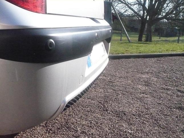

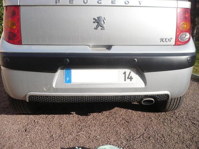

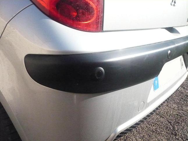

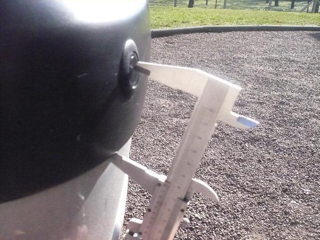

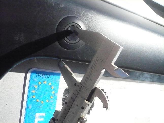

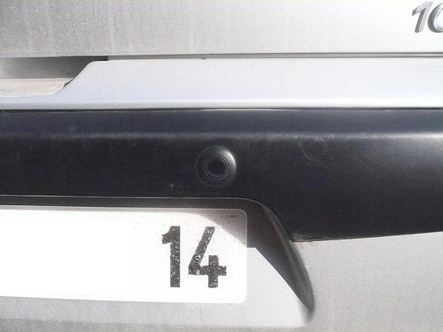

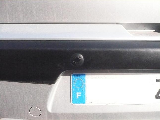

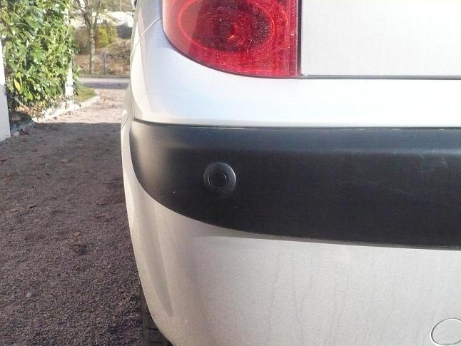

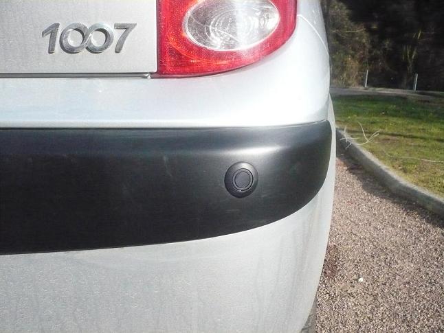

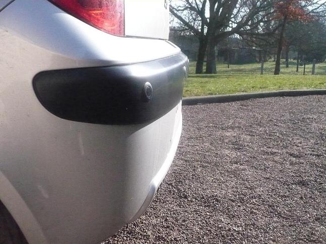

alors: 1 à 8; vues d'ensemble: pour te faire une idée du placement des capteurs

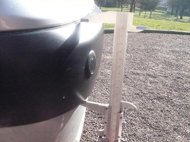

9 et 10: capteurs sur les exterieur:
largeur total du bandeau platique (photo 10), je trouve 113mm
et photo 9: bas du bandeau - centre du capteur, je trouve 62mm

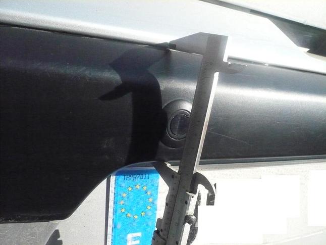

11 et 12: capteurs interieurs:
largeur total du bandeau platique (photo 11), je trouve 86.5mm
et photo 12: bas du bandeau - centre du capteur, je trouve 34mm

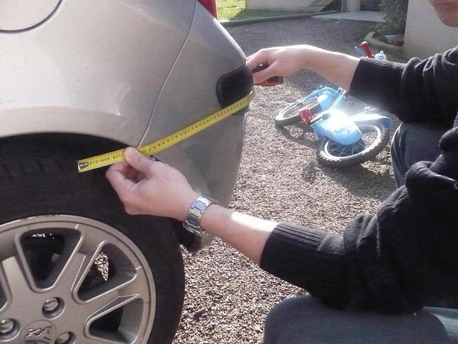

enfin, derniere photo, la 13:
de la pointe du pare-choc, au centre du capteur exterieur, je trouve 42cm pile.
Voilà, j'espere, grâce à l'aide de user99, t'avoir rendu service.

Merci Ludo pour tes indications qui permettent de mettre les 4 capteurs sans aucune difficulté .Une fois les capteurs mis en place , on peut passer le cable par l'orifice de raccordement du bloc feu arrière droit après démontage de ce dernier .Le boitier trouve sa place dans lla cavité fermée par une trappe . Il ne reste plus qu'à mettre le haut parleur à l'endroit de son choix .J'ai été absent en mars , ce qui explique ma réponse tardive .Mon radar de recul fonctionne parfaitement bien .Encore merci pour tes précieuses indications et les photos jointes .

Je suis en effet super interessé par ce montage, en particuler les détails sur le démontage du pare-choc et le passage des fils vers l'habitacle. Les photos ne sont apparemment plus toutes accessibles, est-il possible de les mettre dispo de nouveaux.

J'ai débuté cet aprem. Les quatre radards posés, avec en plus une caméra de recul. Promis, je tenterai de faire un tuto. Merci pour tes photos et les indications, ça m'a permis de tomber pile aux bons endroits.
